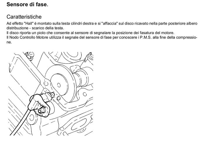

Franco, scusa se ti rispondo in ritardo ma prima di andare alla centralina ti consiglio di guardare questo sensore, è una delle cause porincipali della segnalazione avaria motore in fase di accensione e causa non alimentazione cilindri: il sensore di fase.
Manco a farlo apposta è anchesso un sensore di Hall come quello presente negli attuatori del freno posteriore.

Buongiorno Piertro, sono in attesa che apre l'officina, farò presente cosa mi hai detto. Speriamo che sia il sensore di fase. Appena ho notizie ti aggiorno.
