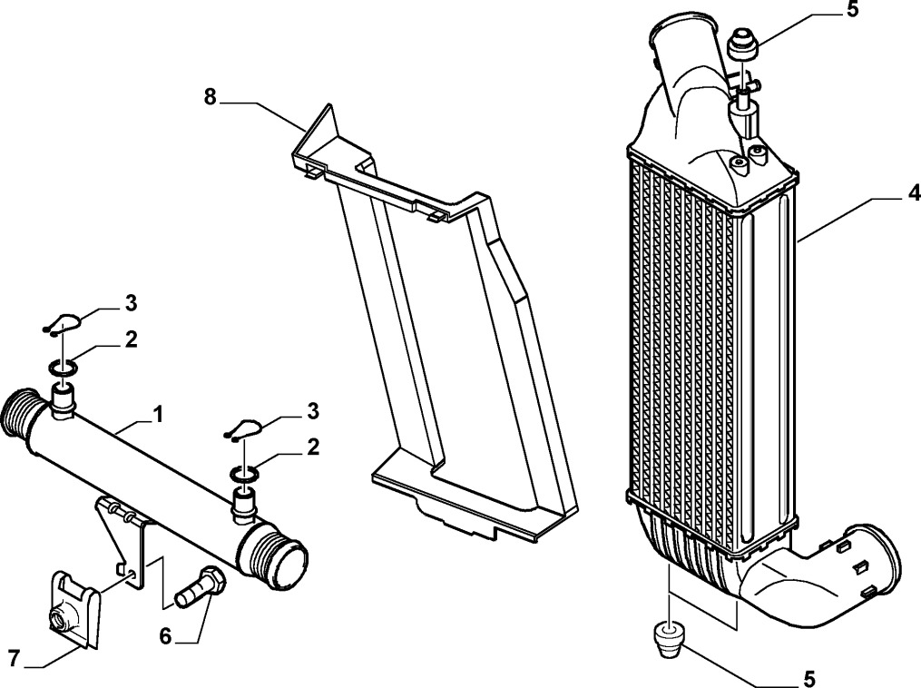

Salve a tutti, scrivo anche in questa sezione con la speranza di ricevere un aiuto.
E' da un po' di tempo che la mia Phedra (una 2.2 JTD del 2004) ha un eccessivo consumo di liquido refrigerante. Leggendo precedenti post sul problema ho constatato che le anomalie sono le stesse che ho io: nessuna traccia di refrigerante per terra nè segni di gocciolature nel motore. Ho fatto controllare la pompa dell'acqua ed è ha posto, ho sostituito le fascette della vaschetta del liquido, anche se non serviva, ma continua a consumare acqua. La macchina va bene e non lamento nessuna anomalia nè si accendono spie sul cruscotto.
Il problema dovrebbe essere nello scambiatore di calore ma qui mi sorge un dubbio. Dal catalogo ricambi LANCIA nella foto allegata sia il nr.1 che il nr.4 sono indicati come scambiatore di calore. Su quale posso fare la verifica per vedere se c'è presenza di acqua?
[size=large]Sostituito lo scambiatore di calore, il nr.1 dell'allegato[/size]

Il numero 1! Il numero 4 è l'intercooler. Quando cambi l'olio verifica che non ci sia acqua dentro l'olio

io controllerei subito la presenza di inquinanti all'interno della vaschetta di espansione del liquido refrigerante, a me pare una possibile infiltrazione dalla testa.
