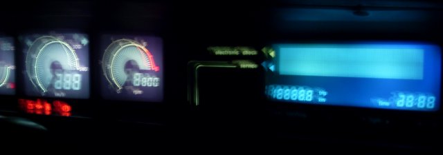

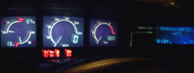

dedraDGT
Messaggi: 53
Iscritto il: 11 nov 2011, 08:42
Alcune foto del quadro opto della mia Dedra con "check" nuovo
Messaggio da leggere da dedraDGT »
Come promesso,
posto alcune foto del quadro optoelettronico della mia Dedra dopo la sostituzione del "Check Control" con un modulo nuovo di pacca. :-)
Invito anche altri proprietari di Dedra con quadro opto a postare le loro foto... ;)
A presto
Maurzio
PS: facendo uno studio di "reverse-enginering" su un vecchio modulo con il display spaccato, sono riuscito a trovare i vari segnali presenti sul connettore a 13 pin. :D
Proverò, con l'iuto di un esperto di display lcd a realizzare un nuovo e MODERNO modulo LCD, magari grafico!!
Vi terrò informati... ;)
cruscotto opto lancia dedra (20.02.2012).jpg (38.09 KiB) Visto 609 volte
cruscotto opto lancia dedra (20.02.2012) 03.jpg.jpg (17.4 KiB) Visto 609 volte
cruscotto opto lancia dedra (20.02.2012) 01.jpg (15.74 KiB) Visto 609 volte
