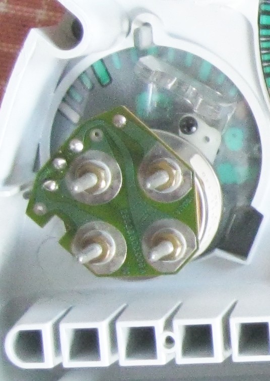

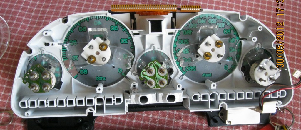

Re: Voltmeter ... Bilder + Pins
So ... Die Voltmeteranzeige hat wie Tankanzeige 4 Pins....
Pin oben links unbelegt
Pin unten links + beschriftet -- weißer Tachostecker Reihe 1 Pin 2
Pin unten rechts - beschriftet -- schwarzer Tachostecker Reihe 1 Pin 7
Pin oben rechts unbeschriftet -- zwar auf Platine verdrahtet aber weitere Leiterbahn unbestückt
Fazit ... echtec Voltmeter mit + und - ???
Schaut mal jemand in den Schaltplänen was auf den Steckern liegt ??
