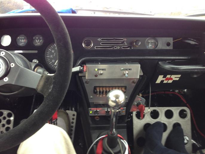

Il volante è moderno, ma ho trovato con pazienza un due razze senza simboli e loghi di sorta.
DIrettamente da un produttore, pima della marchiatura.
E' del tipo a calice al pari del Ferrero Munari, però è scamosciato con impugnatura più sottile, tipicamente da usare solo coi guanti.
Nelle manovre in garage e in tutte le occasioni in cui non si corre, uso un coprivolante liscio, sempre nero.
Il volante Ferrero Munari liscio mi scappava di mano nelle gimkane e in tuttte le occasioni un po' estreme...

Ciao Duke !!
Vedo con piacere che per quanto riguarda il posizionamento della scatola fusibili e interruttori auusiliari hai seguito il mio esempio
sergiob
sergiob
Re: la mia coupè 1300 Gruppo 3 + mezzo.. (:P)
esatto, tutto in alluminio limato a mano.....!!!!!

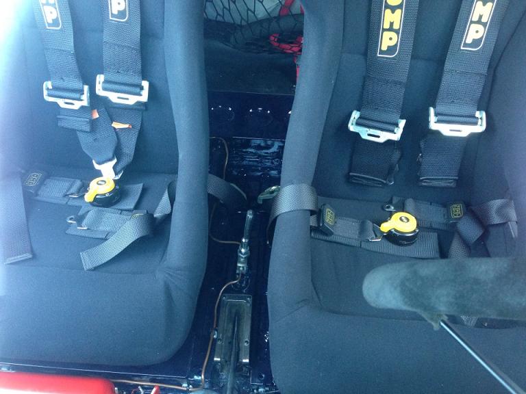

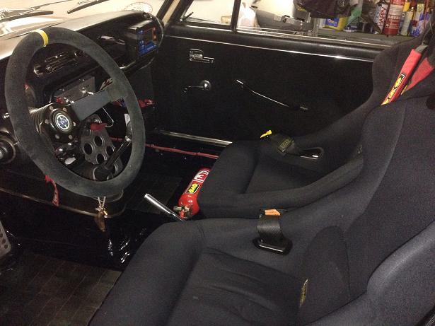

2015 aggiornati gli interni, via i tappeti e la gomma, fondo verniciato, sedili corsa OMP su telaietto in alluminio, regolatore frenata manuale (a levetta) tra i due sedili, pedana navigatore e poggia piede sinitro pilota, pannelli porta in masonite rivestita alcantara nero.

Ancora più sportiva.
