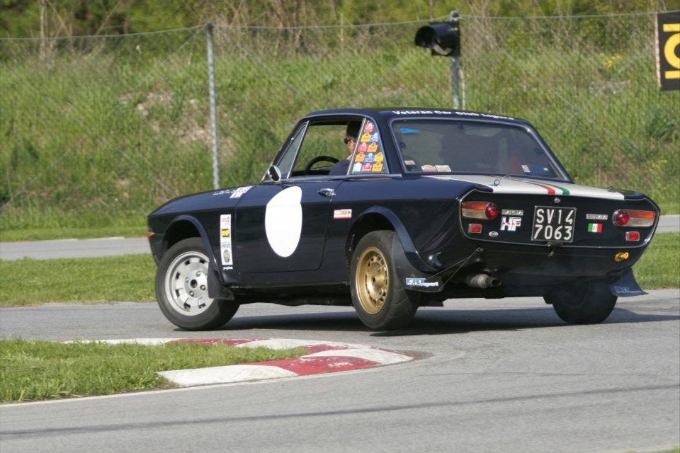

Che grinta, complimenti!
Ci descrivi un po' la macchina ?
Che preparazioni hai fatto ?
Per tenere tutta la fanaleria accesa, hai cambiato alternatore ?

ciao Duke , che gare fai con questa spettacolare fulvietta?
la usi anche stradale o viaggi su carrello ?
MAIMONE
Messaggi: 2990
Re: la mia coupè 1300 Gruppo 3 + mezzo.. (:P)
Complimenti per l'uscita dalla curva , ma a che velocita' stavi quando ti hanno fatto la foto?Salutoni da MAIMONS.

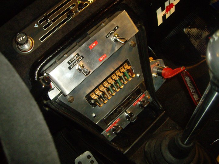

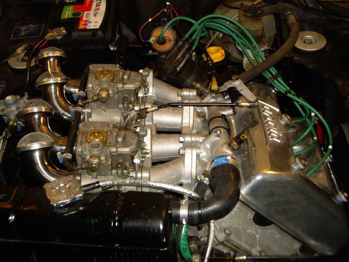

Questa Fulvia 1300 è praticamente giunta al 99% di come volevo trasformarla, grazie soprattutto all'impegno e alle cure dell'amico Roberto Ratto.
Motore di serie con più di 100mila km. e mai aperto.
Weber 40 con regolazione ottimizzata al banco prova a rulli.
Collettore scarico Gruppo 3 e marmitta centrale ispirata al Gruppo 4
Cambio berlina con coppia conica corta.
Assetto con camber negativo.
Pinze ant. modificate monotubo.
Coppa olio maggiorata con paratie interne.
Alternatore originale.
Accensione elettronica.
Sedili Sparco della Stratos
Cinture OMP 4 punti
Rollbar solo arco posteriore d'epoca.
Parti mobili in peralluman
Leva marce modificata Rossocorsa.
Cruscotto standard floccato nero con parti in alluminio a vista.
Volante a calice due razze scamosciato.
Parafanghini gruppo 3
Paracolpi inferiore Gr. 4 (per motore e cambio)
Altri lavoretti di contorno li devo ancora fare.
Con questa Fulvia giro (poco) per strada, non disponendo di carrello.
Ho voluto mantenere una certa normalità, non esagerando con le trasformazioni radicali, anche per il tipo di utilizzo che ne faccio.
Partecipo a gare di regolarità, gimkane e raduni non competitivi.
Ciao a tutti.

Scusa la ruota posteriore si monta una gomma/50 oppure e'la vettura che con altri 10 km/ora in piu' stava per cappottare scherzo!!!!!!! caro Duke complimenti il cruscotto e' come quello del Jambo ciao da Maimone.
