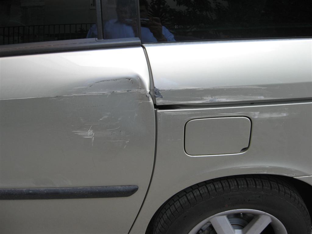

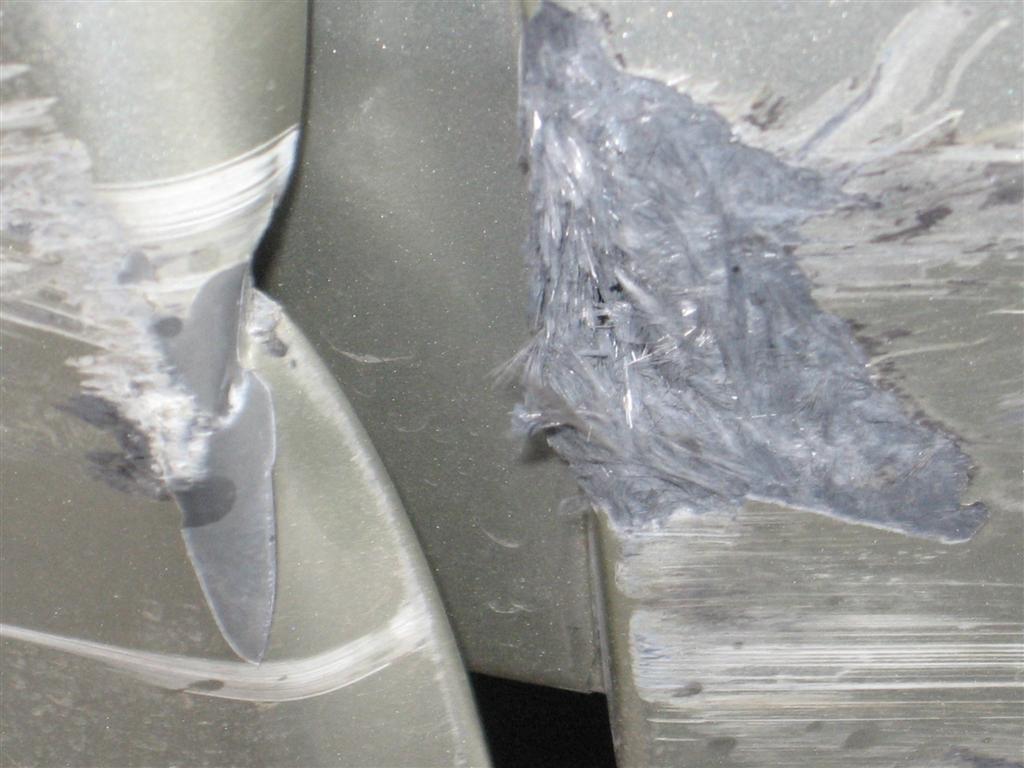

Re: due domande
Allora: ho 'ritrovato' le foto.
Virgilio ha ragione
per le portiere posteriori: sono in lamierato (ricordavo male io
Mentre i parafanghi posteriori sono in vetroresina.
Provo ad allegare le foto. (non riesco: sono maggiori ai 250kb massimi)
Sono riuscito a ridimensionare i files (non si finisce mai di imparare !tt!)
Virgilio ha ragione

Re: due domande "tenniche"
Si, si chiedo venia!!tt!
Ho riletto il mio post è ho fatto un bell'errore!!!!
pararaurti ant. e post. e i 4 parafanghi con il portellone post. in vetroresina;
cofano anteriore e le 4 porte in lamiera.
Scusate l'imprecisione.
