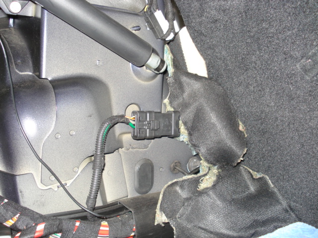

Wo genau befinden sich die EPB Stecker im Kofferraum evtl. Fotos??
Finde die einfach nicht. Sehe viele Stecker aber keins sieht so aus wie die rechteckigen die bei TRW
abgebildet sind. Danke für Deine Erleuchtung.

die Stecker zum zurückfahren des Bremskolbens ,sind die Enden des am Bremssattel fest installierten kabels.
Die Anschlußkabel sind ca.40 cm(??) lang und führen mit einer Gummiabdichtung oberhalb des Bremssattels nach innen in den Kofferraum.
Um vom Kofferraum an die Stecker zu kommen, muß man ziemlich viel von der Seitenverkleidung ausbauen.
Nahe an der Rcksitzlehne ist das Kabel in einer Kunststoffhalterung am Blech befestigt.

Danke für den Tip. Hatte die Seitenverkleidung schon ziemlich runter. Muss wohl noch mehr abnehmen.
Ich versuchs weiter....

hier ein Bild der Stecker hinter die Seitenverkleidung im Kofferraum links.
Viel Erfolg, Rino

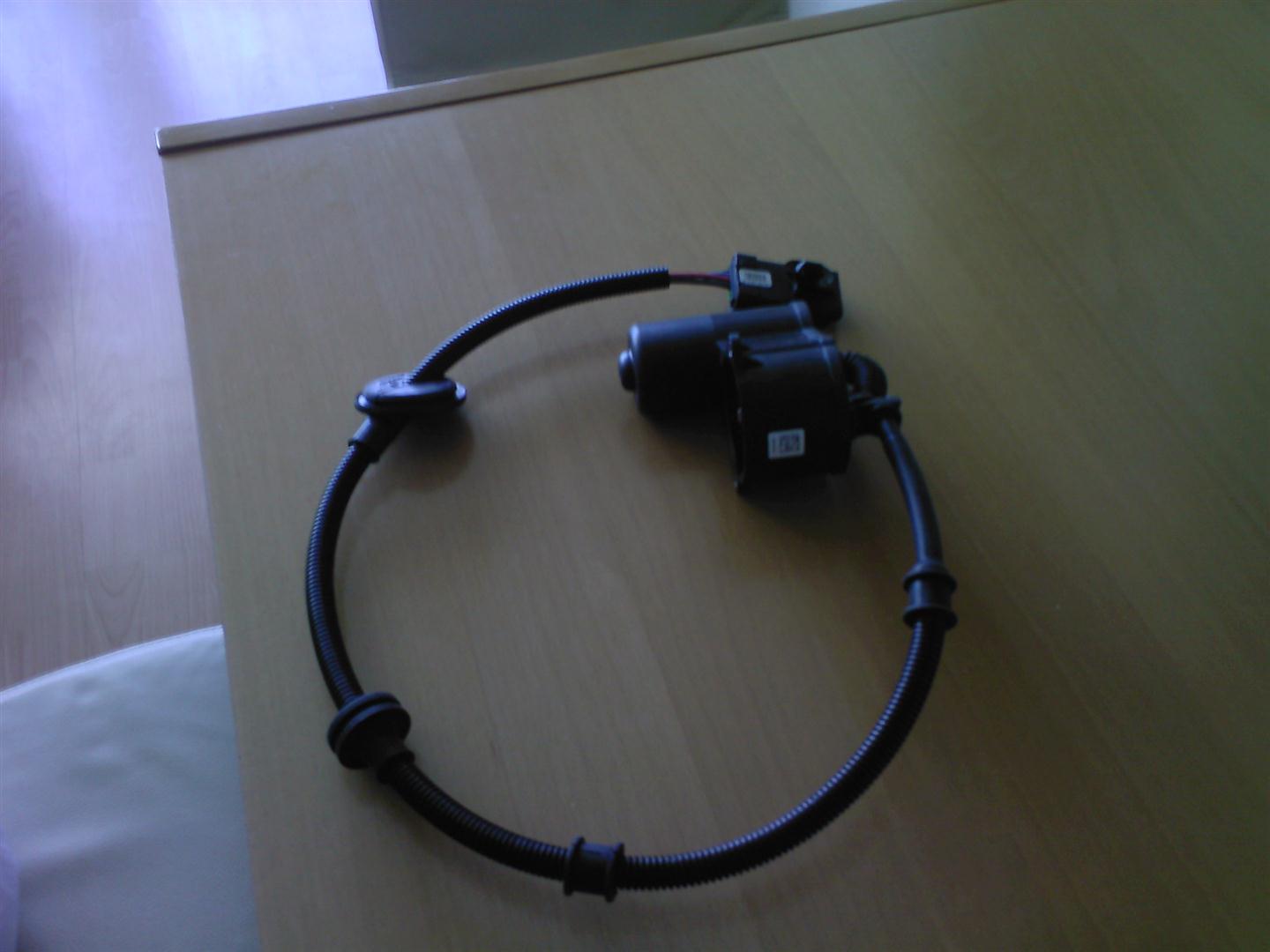

hallo
hier ist das teil solo.

Hallo Rino
Vielen lieben Dank!
Ist ja noch weiter hinten als angenommen.

Gibts das Teil auch einzeln?
Bremssattel ist noch ok. Der EPB Motor selbst auch. Nur das kleine Getriebe innen drin ist hinüber.
Deswegen gleich den kompl. Sattel tauschen?

jawohl! schön wäre es schon die EPB einzeln zu bekommen. da hat aber fiat etwas dagegen. es bleibt nur die lösung, bei guten preisen die bremssättel zu bunkern.

EBP Motor gibt es als einzeln nicht. Hat nach meiner Meinung nach nichts mit FIAT bzw. Lancia zu tun aber mit dem Lieferanten des Teiles TRW.
