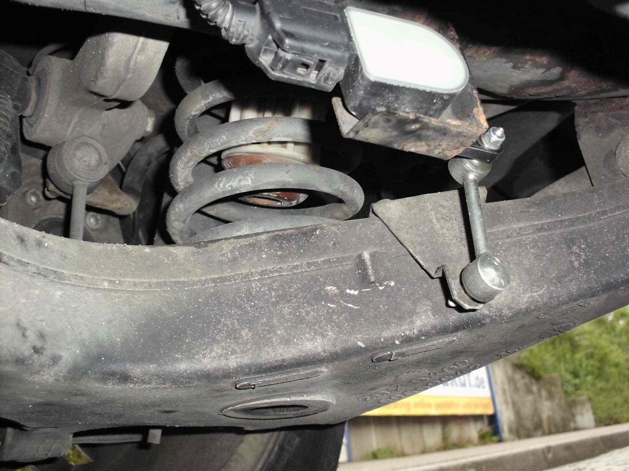

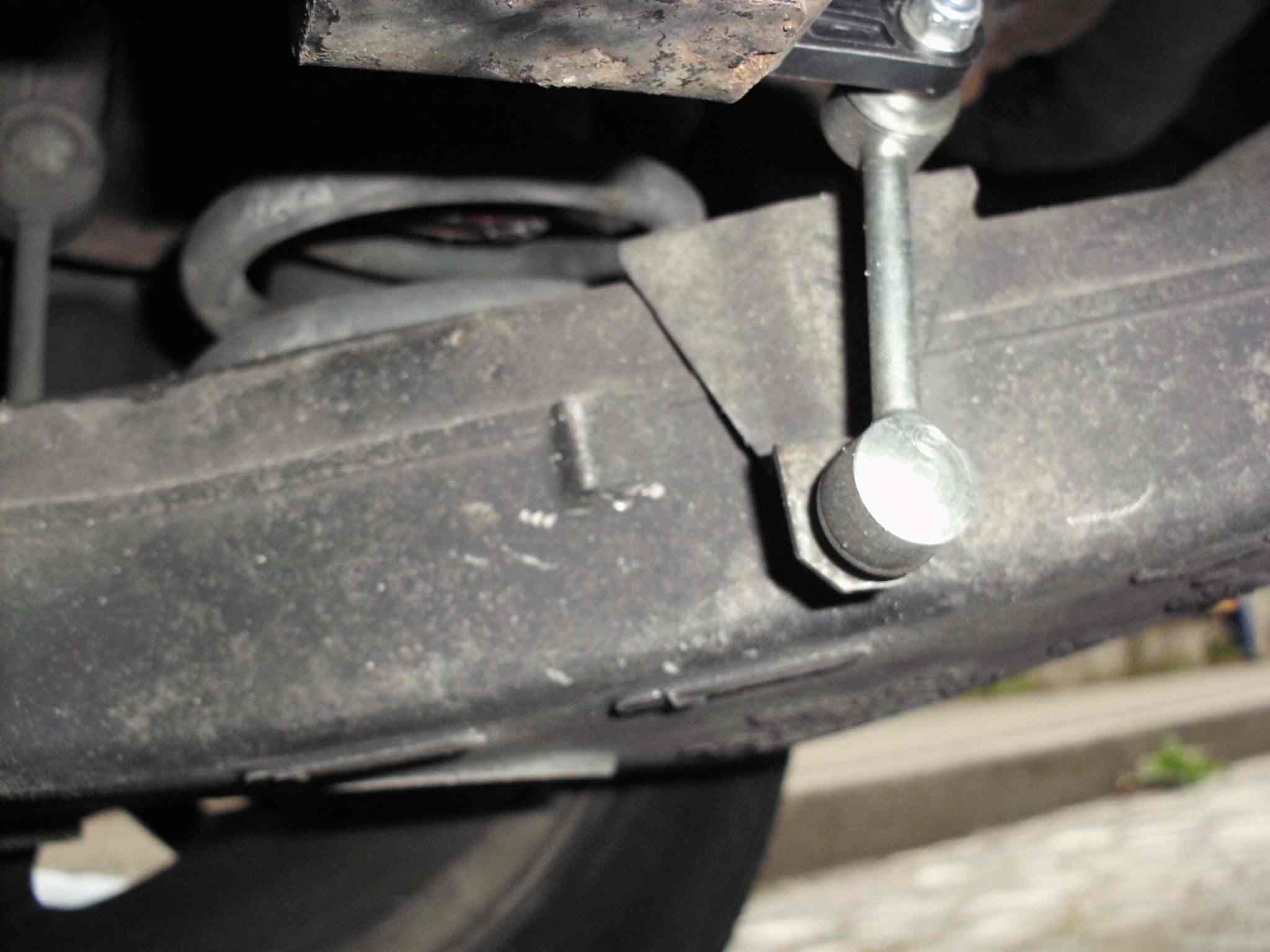

danke für die Info. Im Anhang ein paar Bilder meines ausgetauschten hinteren Sensors. Dieser wurde ja vor dem Tüv im letzten Jahr erfolglos ausgetauscht. Per eMail Kontakt fragte ich daraufhin auch bei Toskana Motors nach und schickte die Bilder Herrn Schmidt ein. Er bestätigte mir dann aber, das der Sensor richtig montiert wurde.
Also muss es bei mir doch an etwas anderem liegen.

- sensor leuchtweite hinten 4.jpg (103.27 KiB) Viewed 512 times
- sensor leuchtweite hinten 3.jpg (199.62 KiB) Viewed 512 times
