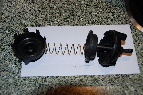

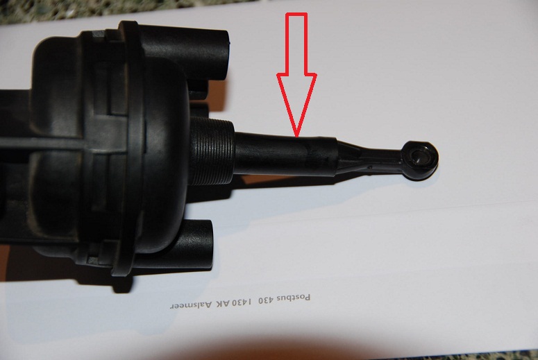

Re: Valvola Swirl
Ciao era da tempo che volevo sostituire quella della mia phedra, proprio oggi l'ho fatto
La valvola in quetione non è altro che una membrana, a questa è collegato un un ( Pistoncino ) questo fà dei movimenti verticali
Come si può vedere in foto è consumato per una certa lunghezza, ma solamente da un lato questo ( Secondo me influisce sulla corsa del pistone
non facendolo rientrare del tutto) la mia phedra andava in avaria intorno ai 2000 giri dopo la sostituzione il problema semra risolto.

Re: Valvola Swirl
Normalmente i problemi sono 2: astina spezzata o membrana forata. Si, la valvola si apre a 2000 giri, e se questo non avviene la centralina sente una sovrapressione in alimentazione e blocca tutto, impossibile non accorgersene perchè ci sono spie e il motore non ha più potenza!
