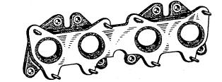

Il leveraggio dell'acceleratore dei Dell'Orto differisce da quello dei Solex, pertanto in mancanza del leveraggio specifico è necessario effettuare degli aggiustamenti/modifiche, ma al leveraggio appunto e non al supporto-distanziatore: non mi risulta sia necessario tagliare in due il distanziatore! Spero che questa operazione non ne pregiudichi la funzionalità (evitare che venga aspirata aria dall'esterno attraverso la flangia appunto).
Inoltre i distanziatori differiscono nel diametro dei fori a seconda se sono per carburatori da 32, 35 o 42. Poi quello per carburatori da 32 dovrebbe addirittura essere in due pezzi (da 2 fori ciascuno) e non in un unico pezzo a 4 fori.
> Inoltre ho acquistato nuovo il supporto dei
> carburatori che purtroppo ho dovuto modificare
> tagliandolo in 2 parti perche l'acceleratore dei
> dell'orto urtava nella parte centrale della
> piastra rendendo cosi il motore automaticamente
> accelerato.
> Il fatto che lo abbia diviso in 2 parti puo essere
> un problema?
- distanziale 2 fori.jpg (7.95 KiB) Visto 858 volte
- distanziale 4 fori.jpg (11.45 KiB) Visto 858 volte
