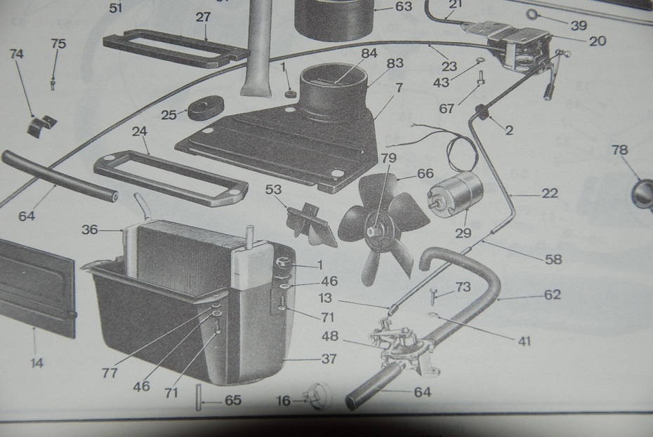

Ciao, ti allego due esplosi dove si vede tutta la scatola del ventilatore, forse ti potrà essere d'aiuto.
Tempo fà cambiai il radiatore interno e ti assicuro non è stato particolarmente difficile
se smonteraimil cassonetto controlla che lo scarico dove è collegato il tubicino (65) non sia otturato.
Tieni presente che da dove entra l`aria entra anche l`aqcua o semplicemente condensa questo può causare della ruggine sull'alberino del motore
(Che a sua volta gira su due bronzine ) causa il bloccaggio della ventola. per essere sicuro che sia il bloccaggio del motorino la causa,
dovresti toglire lo spinotto dall'interruttore e fare ponte sul contatto (dell'interruttore stesso) d'alimentazione se causerà delle scintille, molto probabilmente il motore è bloccato nel peggiore dei casi può essere l'indotto in cortocircuito e lo scintillio sarà più evidente
potrai comunque provare a fa girare vla ventola aiutandola con del fil di ferro e poi sbloccandola con wd 40? Facendo attenzione a risparmiare (dall'olio) Il collettore, se si tratta di un motorino a spazzole, sinceramente non l'ho mai aperto.
Buon lavoro.
Gerardo

- dsc_0997.jpg (204.45 KiB) Visto 510 volte
- dsc_0998.jpg (201.82 KiB) Visto 510 volte

Ho messo le mani sul ventilatore interno e ho trovato il filo giallo staccato dall'interruttore centrale inserito il cavo collegata la batteria eureka!!! funziona. Un po' di cigolio ma funziona.Problema risolto.Ciao Maimone.
