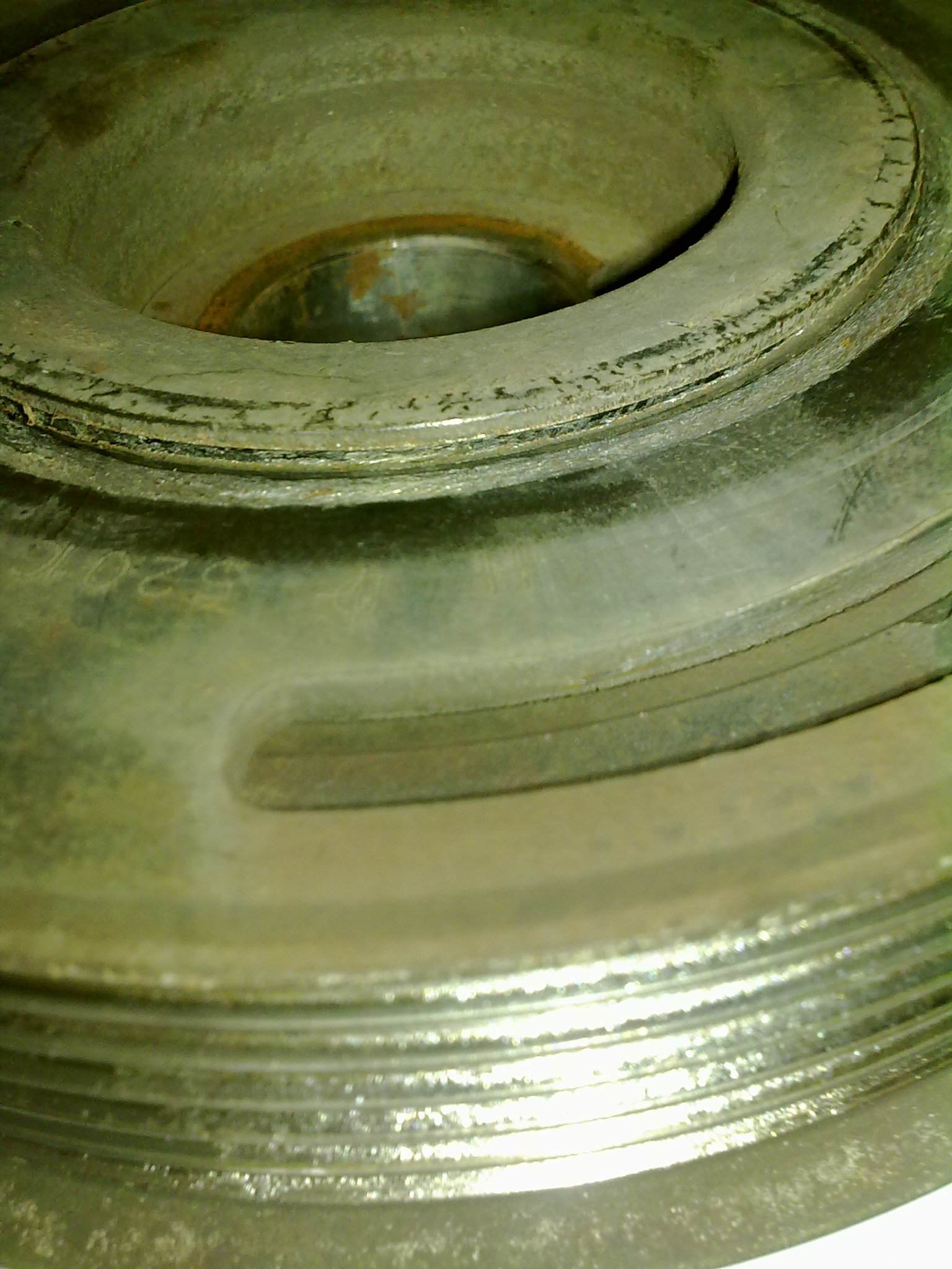

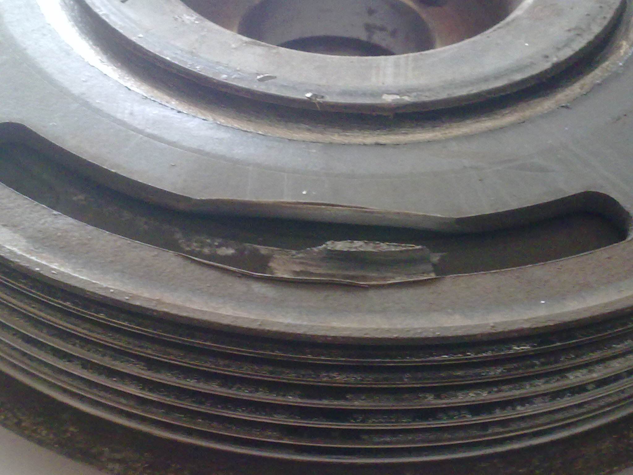

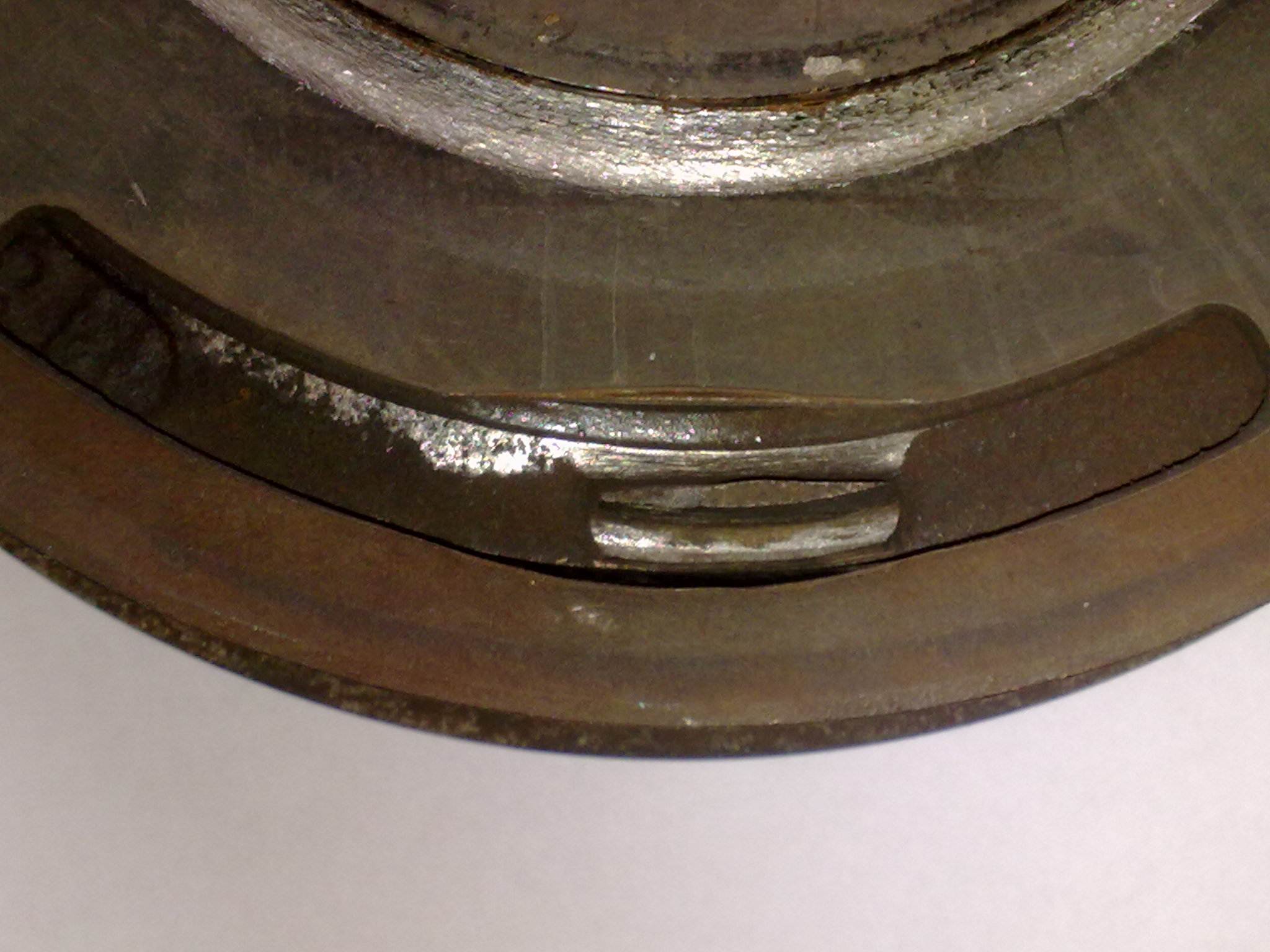

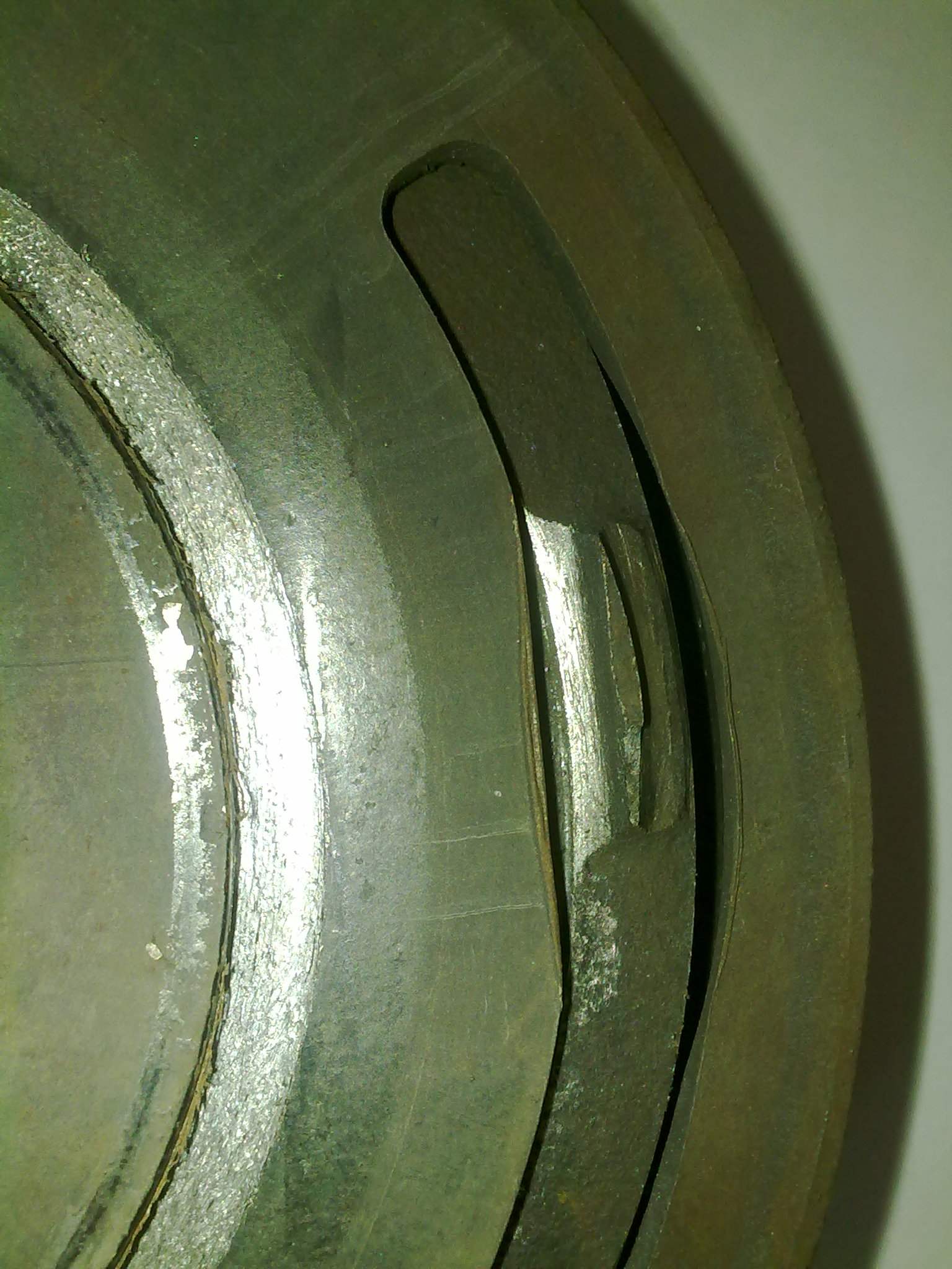

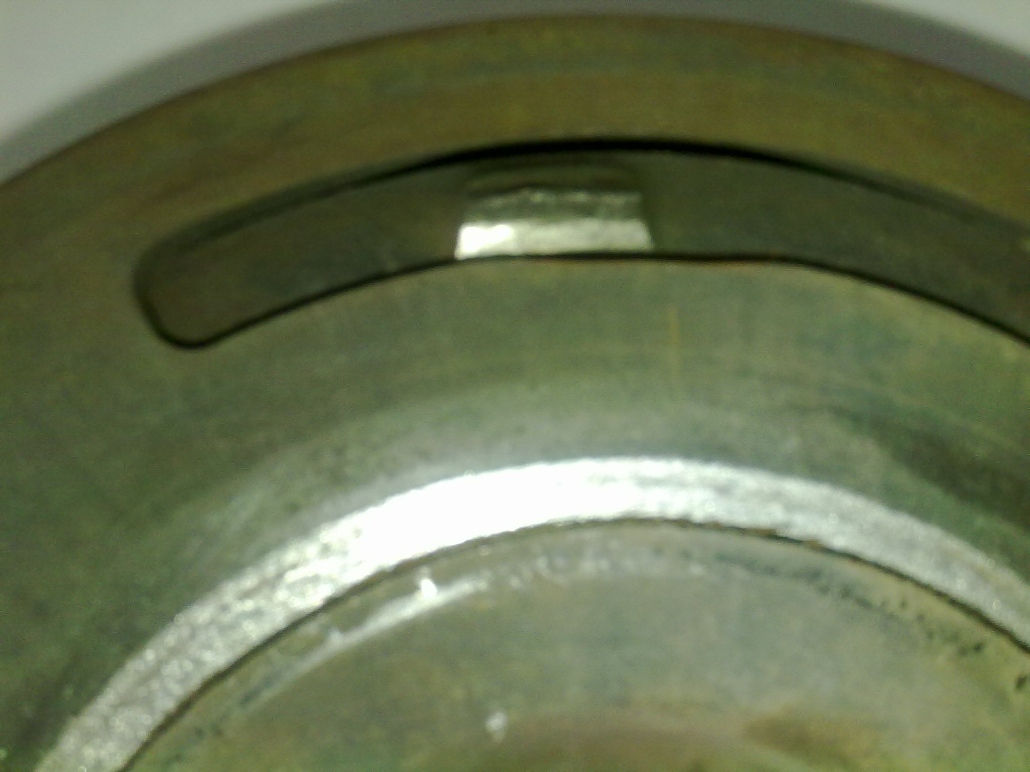

Buon sera a Tutti, sono Lupabianca e vivo a Roma, ho una phedra del 2004 2.2jtd emblema km 135000
leggendo questo post, mi reputo miracolato (tu)..... un'anno fa circa dopo aver fatto il tagliando completo (distribuzione cambi filtri e altro) avvertivo usciendo dal mio garage un suono di vibrazione provvenire dalla parte anteriore dx, lo attribuivo a qualcosa di metallo lento ??? ritorno dal meccanico per fargli ascoltare il rumorino ma come capita spesso arrivi dal dottore e la malattia passa??? lo stesso dopo un giro in quartiere testava che l'auto andava bene.. L'altro ieri non contento ho dato l'auto ad un mio collega di lavoro, il suo obbi è la meccanica, il quale ha individuato il rumore venire dalla puleggia del motore, bene, la smontata (volevo mettere le foto ma non risco perche sono superiori di 250 KB) e il risultato? non so come ha retto perche era consumata lavorava male e quindi lesionata. Cambiata ora il rumore non si sente

Buona sera a Tutti come consigliatomi da MarcoMi sono riuscito a modificare le foto che allego grazie al programma consigliatomo.....
Un consiglio che tony74 consigliava, fate sostituire la puleggia quando si fa il tagliando della distribuzione 80/90000km ????
