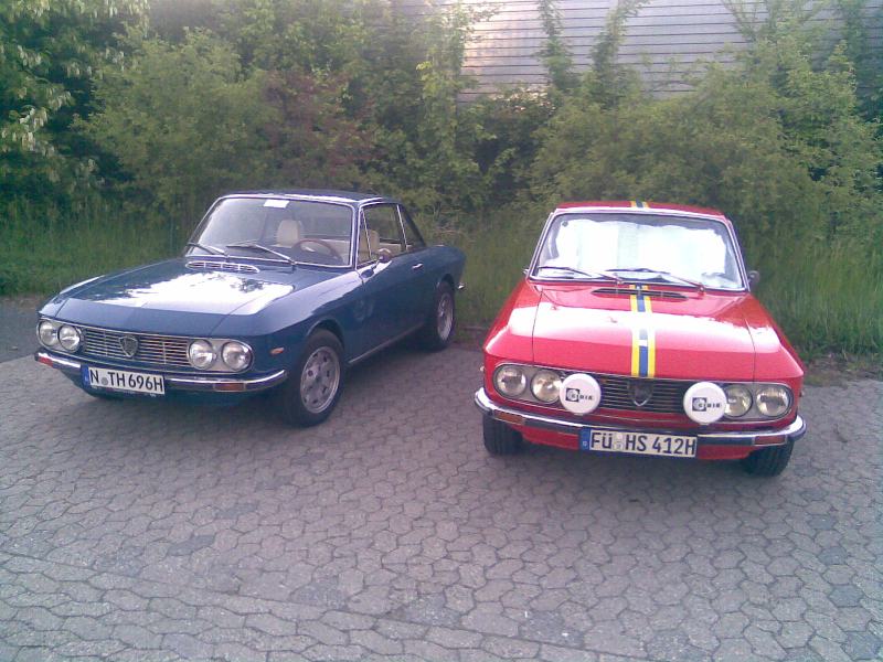

Ich würde auch gerne bei meiner Lancia Fulvia 1.3 S Bj 73 (also 3.Serie) die Stoßstangen demontieren und vorne auch noch Cibié Zusatzscheinwerfer anbringen.
Spielt der TÜV da mit?
Kai
Kai
Re: FULVIA ohne Stoßstange fahren,
Zusatzscheinwerfer sind dem TÜV wurscht, solange die die "E"-Prägung im Glas haben. Haben die Cibie!
Ich habe das gleiche Auto, gleiches Baujahr und es gab noch nie Diskussionen über die Zusatzscheinwerfer.
Das entfernen der Stossstange seh ich auch unkritsch. Gab es so ja auch bei Montecarlo und HF. Hauptsache es blinkt!

- bild026 - kopie.jpg (93.56 KiB) Viewed 399 times
