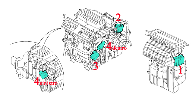

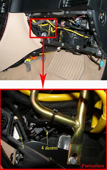

Da circa 1 mese ho riscontrato che all'interno dell'abitacolo arriva l'aria calda, sia dalle bocchette centrali che dalle bocchette cruscotto (spanna vetro), SOLO DAL LATO SX.
Sapete dirmi quale motorino c'è da sostituire e dove si trova?
Grazie
Avaria aria calda lato dx Lancia Lybra 1,9 jtd
Re: Avaria aria calda lato dx Lancia Lybra 1,9 jtd
a te interessa l'attuatore n.4 destro che e' quello che miscela aria cadla fredda lato passeggero, se ti esce solo aria calda allora deduco che sia rimasto bloccato sul caldo...prima di smontare prova a fare la diagnosi e ti fai fare un reset magari torna al suo posto...
