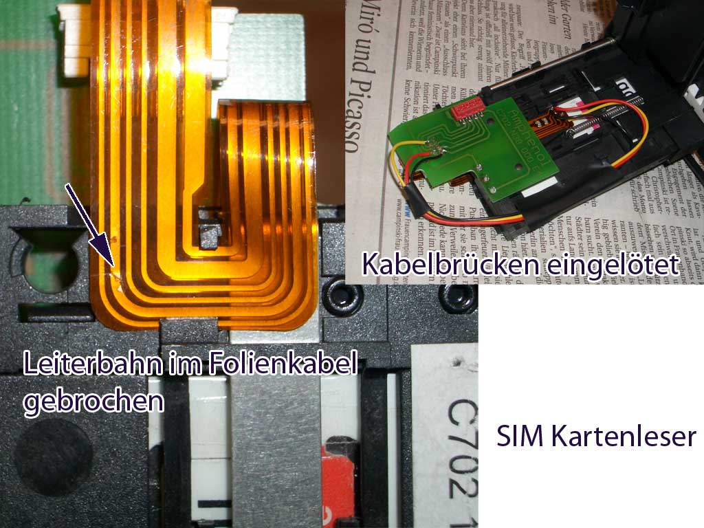

ich hatte mal bei einem Connect ein ähnliches Problem.
Dort lag es an einer gebrochenen Leiterbahn.

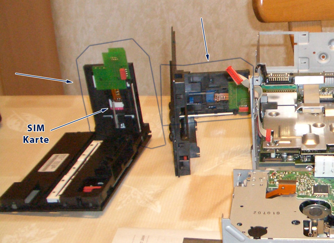

Ich habe dir mal zwei Bilder rausgesucht, ich hoffe du siehst das es nichts bringt von vorn Kontaktspay reinzusrprühen. :D
Das Folienkabel wird bei jedem wechseln der SIM Karte ein ganzes Stück vor und zurück bewegt, dadurch leidet es vor allem wenn es kalt draussen ist und das Material spröde wird.
Es kann natürlich auch was ganz anderes sein.
Viele Grüße, Ivo

Hi Ivo...., da hat sich ja gerade was überschnitten. Richtig..., es ist ein Folienkabel. Kann sein, dass hier der Fehler liegt. Alles Pingelskram........, dem man nur mit ruhiger Hand etwas anhaben kann. Man muss so einen Riss im Leiterbähnchen erstmal finden. Nichts für Kurzsichtige.......... äuggg....

wenn du das Connect für die Hannoveraner Firma sowieso ausbauen musst, dann kannst du auch einen Blick auf den SIM schacht riskieren, es sind nur 3 Torx T8 Schrauben abzuschrauben, dann kannst du den Stecker von der schwarzen Blende abnehmen und die Blende ausklippsen.
Vielleicht siehst du ja das Problem, falls es "nur" ein Bruch im Folienkabel ist dann ist das auflöten der Kabelbrücken auch gar kein Thema.
Platz hast du genug und man kommt gut ran.
Du müsstest dir vielleicht ein Messgerät zum durchmessen der einzelnen Adern des Kabels besorgen.
