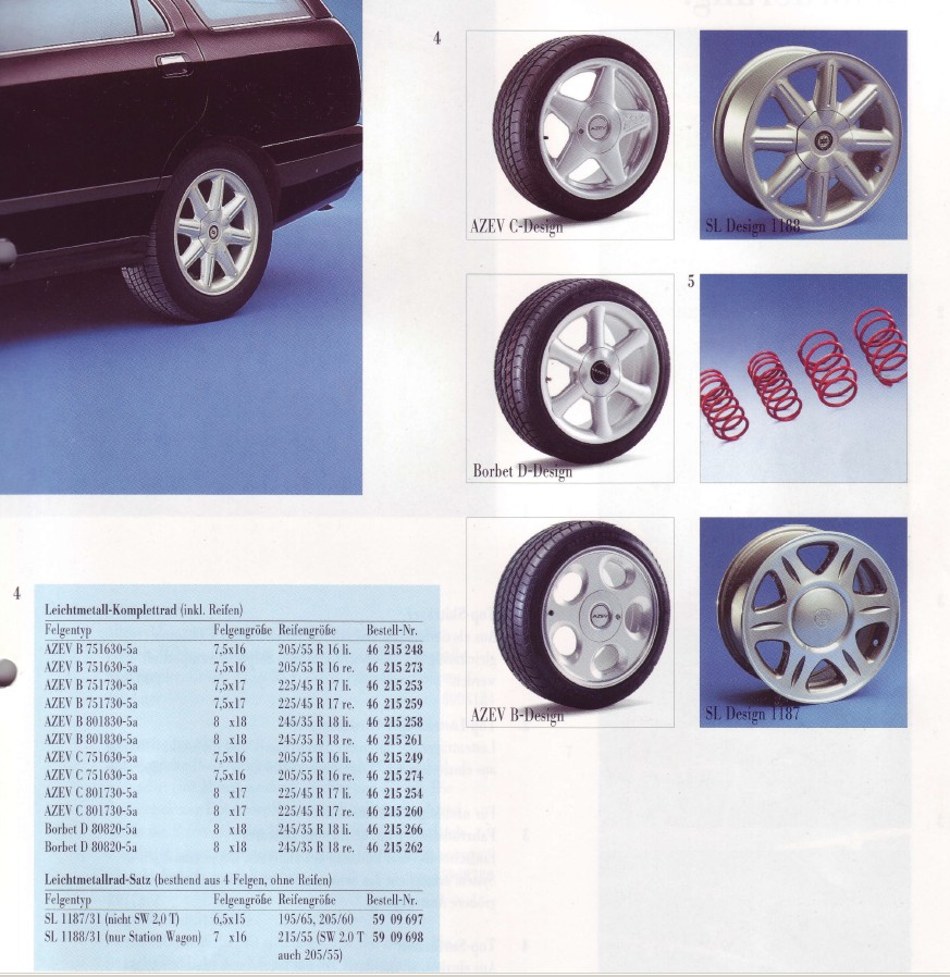

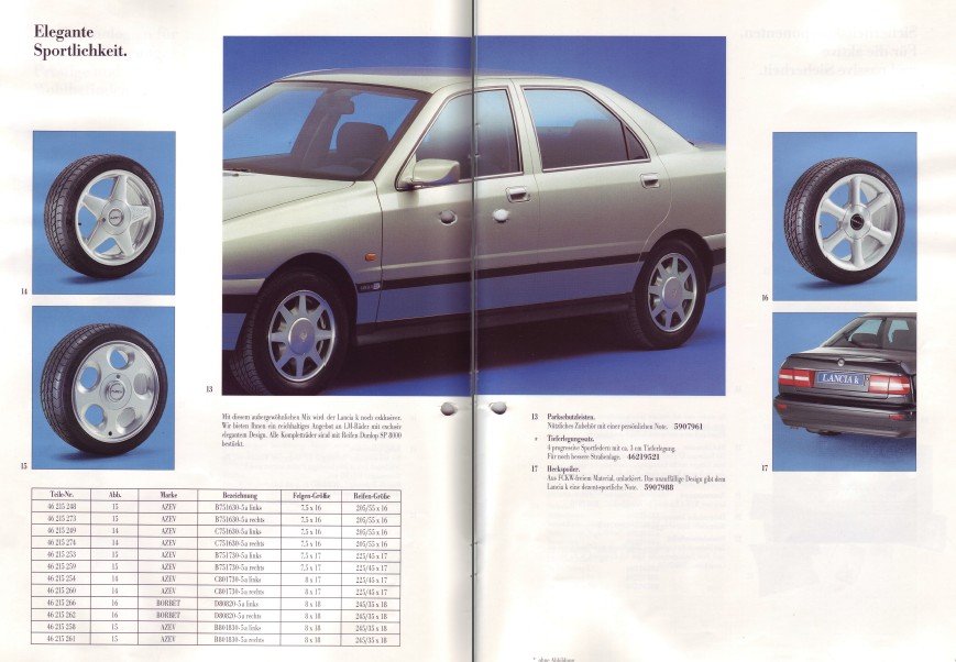

Hallo zusammen,
stimmt, im Zubehörprospekt des kC sind die Felgen nicht drin. Habe deshalb mal kurz die passenden Seiten aus dem kLim bzw. kSW-Zubehörprospekt eingescannt.
Viele Grüße
CC
Viele Grüße
CC
- felgen_klim.jpg (107.73 KiB) Viewed 639 times
- felgen_ksw.jpg (190.34 KiB) Viewed 639 times
