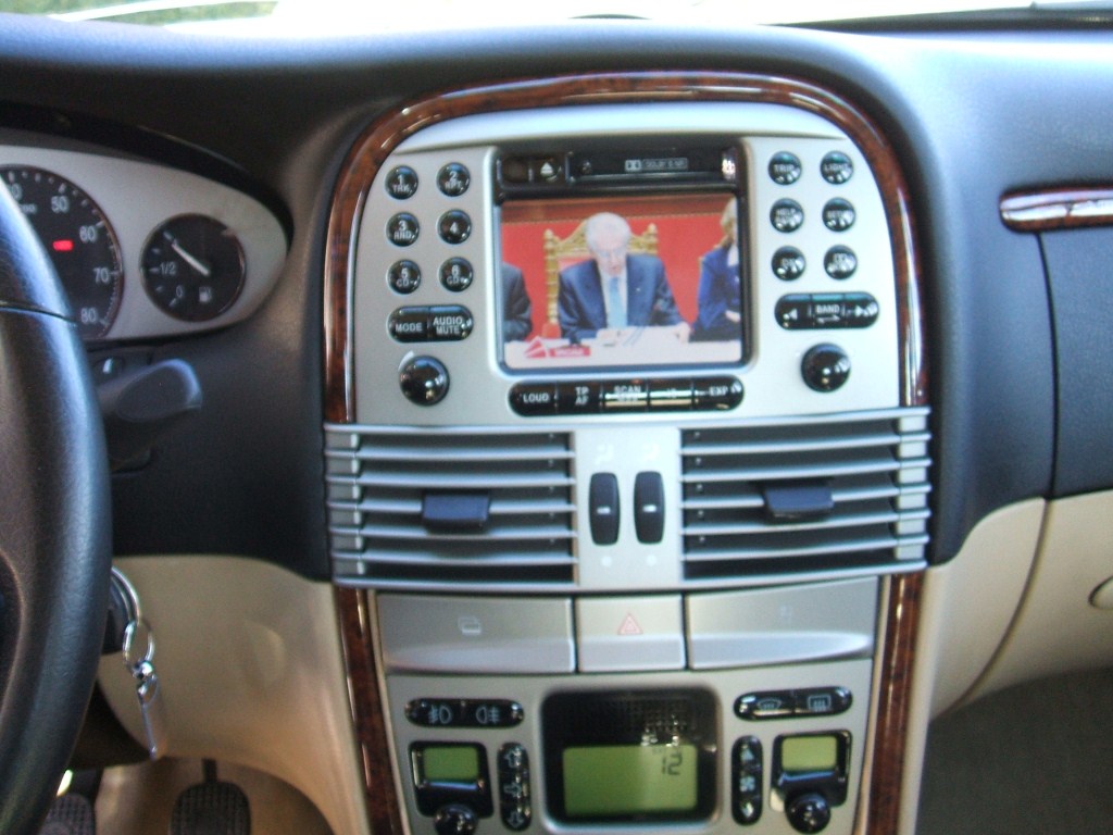

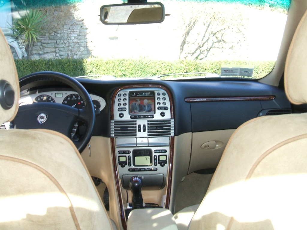

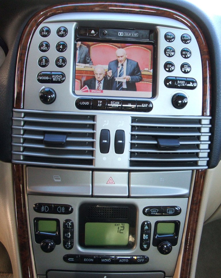

Salve a tutti,
finalmente riesco a trovare un po' di tempo per mettere la foto del lavoro fatto....anche grazie al paziente ELETTRIKO....che mi ha sapientemente consigliato!
il risultato è fantastico!

complimenti per gli interni, sembrano nuovi!!!

ottimo lavoro!
Ma come trovi la risoluzione dello schermo?

guarda devo dire che si vede davvero perfettamente....non me l'aspettavo affatto!!

Ottimo lavoro , come hai fatto per l'antenna ?

l'antenna è piccola e sta davanti al retrovisore, attaccata al vetro!
