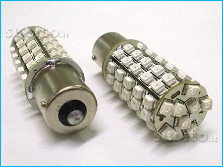

Io ho comprato delle lampade simili a queste e non mi trovo affatto male... purtroppo come ben sappiamo visto lo scarso assorbimento il check della lybra ti dice che la lampada è bruciata quindi ho potuto sostituire solo le posizioni o i freni ( sinceramente non ricordo quale delle 2 non dia l' errore.. ) , gli indicatori di direzione e la retromarcia.
Ho sostituito anche il retronebbia... non lo uso mai quindi anche se mi da la segnalazione di lampada bruciata non mi interessa...
