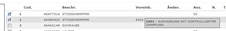

Es wird ja nicht besser mit der Ersatzteillage, aber es hat sich in der letzten Zeit noch ein wenig getan. Da gravierendste ist wohl, dass es laut dem aktuellen ePER (Katalogdatum 16.11.2011, Preiliste 01.12.2011) keine Stoßdämpfer für die Hinterachse mehr gibt. Weder elektronisch geregelt, noch die ganz normalen. Das stellt sicher einige kC Fahrer demnächst vor ein Problem, dem man wahrscheinlich nur mit einer Umrüstung auf Limo-Dämpfer entgegnen kann.
Es gibt keine Handbremsseile mehr (die gabs schon länger nicht mehr, oder nur für eine Seite nicht, oder?). Es gibt keine Längsstreben der Hinterachse mehr (es gab für einige Zeit noch die rechte Seite, die ist jetzt auch aus). Fensterhebersituation ist gleich geblieben. 560€ für die rechte Seite, den linken gibts nicht mehr.

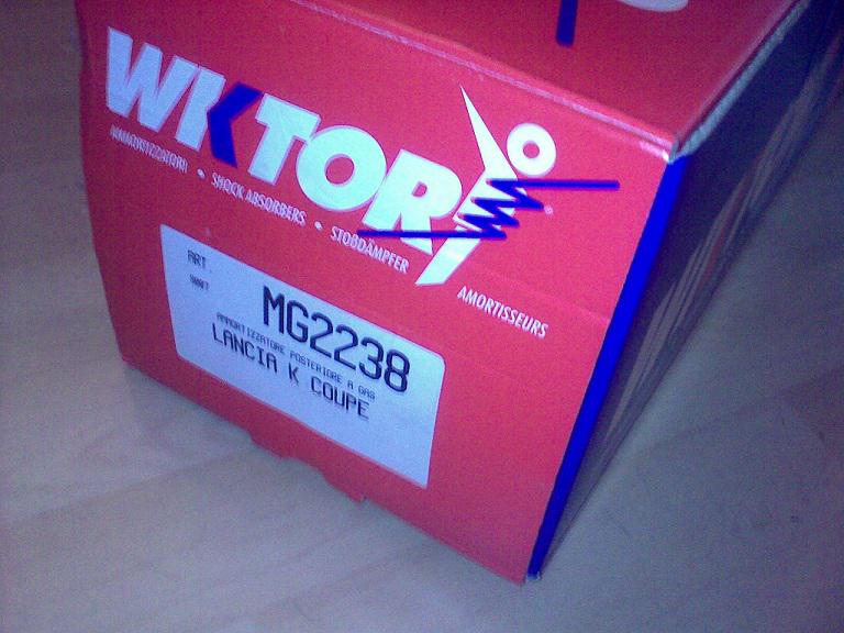

Ich habe Kontakt mit der Firma Osrav in Italien hergestellt und mir von denen das letzte lagernde(!!!!!) paar Stoßdämpfer fürs kC besorgt und das noch zu einem fairen Preis. Die Firma Osrav ist gerade im Bereich Sportfahrwerke für Italienische Autos recht bekannt/beliebt vor allem für den Fiat 500/600 der 90iger.
http://www.osrav.it/home_eng.htm
Die Stoßdämpfer liegen noch im Keller und werden dieses Jahr verbaut.
Der Ansatzpunkt könnte hier sein, dass man mal direkt mit der Firma Osrav Kontakt aufnimmt und fragt, ob die nochmal eine neue Serie Dämpfer auflegt. Wenn man da eine gewisse Anzahl abnimmt ist das bestimmt möglich. Man könnte ja eine Sammelbestellung in Erwägung ziehen...

Die Edelstahlrahmen (kein schnödes Chrom) gibts wohl noch, auch die Scheiben und die Leuchten (wenn man dem ePER denn trauen kann).
