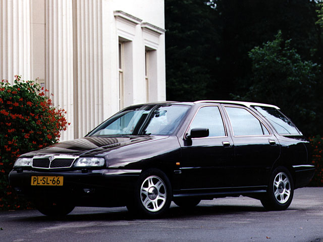

Ich brauche bitte die Daten der serienmäßigen Felgengröße (Alu) beim Kappa SW 2,4 Jtd und die möglichen Reifengrößen incl Traglasten....!!!
Wer kann mir helfen....!?
Danke.

Diese Felgen meine ich....
- lancia_kappa_sw_1_0be.jpg (72.69 KiB) Viewed 463 times

Sind das 15" oder 16"?

Das sind 15 zoll felgen-6 1/2J-15H2

bei 2.0t sind felgengöße 7J16H2,reifengröße 205/55R16 91W,oder 295/55R16 91W,
bei 15" felge reifengröße-195/65R15 91V,205/60R15 91V...

215/55-16

sorry es war ein tip fehler von mir,solte sein 215/55-16:)-D

der 20VT hat wohl auch nur eine 6 1/2 Zoll-Breite. Mit 215er Reifen wird das wohl leider nix.
Beispiel für Speedline-Felgen: http://www.carsfromitaly.info/thread.ph ... adid=68409
Angesichts der dünnen Serienreifen würde ein 215er die Straßenlage vielleicht etwas verbesern können. Vor allem bei 220 PS an den Vorderreifen... Ich empfinde den k daher als ziemlich rutschig und unsicher in Kurven. Muss man wohl zu Zubehörfelgen greifen. Aber dann leidet der ohnehin eher bescheidene Federungskomfort vermutlich.
Für 215er braucht man dann 7" Breite, oder?

Danke für die Links, aber sind das auf der Limo 16er, oder 17er? Ich kanns gerade selber nicht mehr erkennen...
