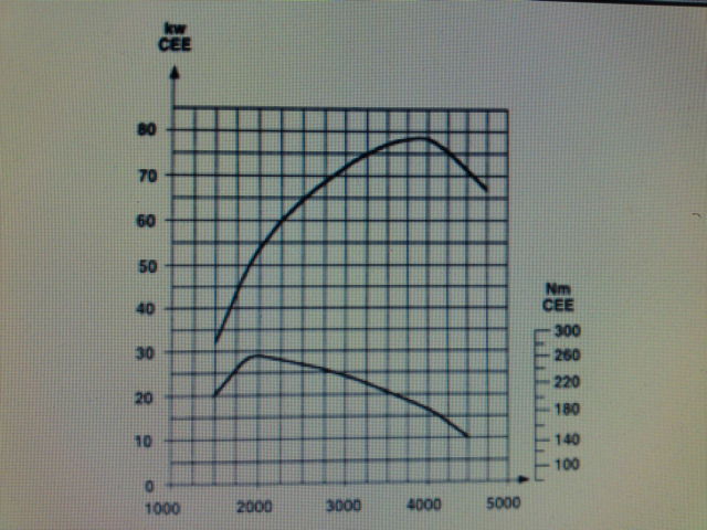

Qualcuno saprebbe indicarmi dove trovare un grafico con le curve di coppia e di potenza del motore 1.9 jtd 85 kw?

Grazie Italo per le dettagliate notizie tecniche sulle caratteristiche del 1.9 jtd. Pensi che si possa reperire sulla rete un grafico delle curve di coppia e di potenza? Ho cercato, ma invano. Ti segnalo che ho aggiunto le foto sull'altro mio post "piccolo danno" come avevi richiesto.

Ho dato un occhiata nella documentazione che ho raccolto nel tempo , ma di grafici nemmeno l'ombra..... (td)

se ti può essere utile queste sono le curve caratteristiche del 1.9 jtd.il diagramma l'ho preso dal manuale tecnico (dte)della lybra.purtroppo il programma non mi permette di prendere l'immagine quindi ho fatto una foto vga, altrimenti non potevo allegarla.spero di esserti stato di aiuto ciao.

Osservando il diagramma, mi sembra di intuire si tratti del motore versione 105cv/77kw e non di quello 116cv/85kw, vero?

attilio_58 Scritto:
Direi di si.
Il 116 cv dovrebe avere un'erogazione migliore , grazie alla turbina a gometria variabile.

purtroppo sul manuale che ho non sono disponibili tutti i grafici!

Re: Coppia e potenza
f.denobile Scritto:
> tutti i grafici!
Infatti , anche io avevo trovato lo stesso che hai postato tu.
Purtroppo anche la gran parte degli schemi e dei manuali che si trovano in rete sono riferiti alla prima serie della Lybra.

io ho il cd fornitomi da un ex capo officina lancia ma evidentemente sarà uno dei primi in quanto per alcuni modelli mi dice che i grafici non sono disponibili, ma stranamente per il 2.4 jtd 150 cv c'è.
