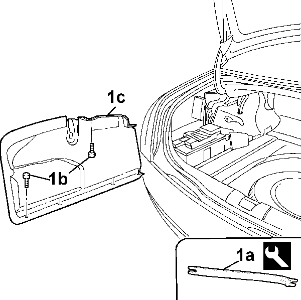

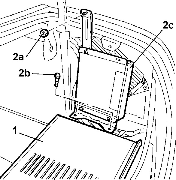

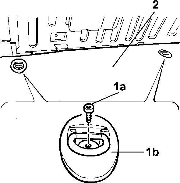

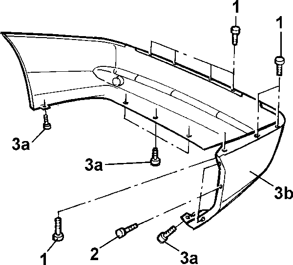

Salve, devo smontare il paraurti posteriore per montare i sensori parcheggio, avete qualche immagine di come si fà? grazie e buon anno.

segui i disegni

Ti ringrazio per l'informazione, mi fai risparmiare un centone di euro.
