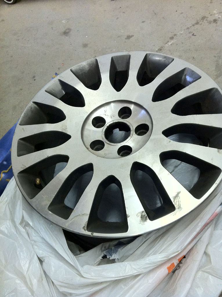

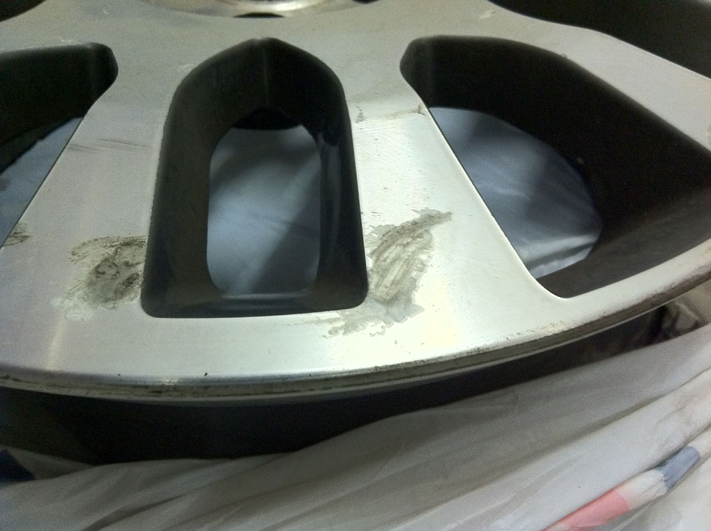

hab mal aus "Langeweile" die originalen 17er Felgen angefangen...
leider is a durch den Vorbesitzer und seine Fahrweise der ganze Felgensatz komplett verkratzt, der Lack abgeschlagen....ein Graus also!
und da die Felgen, die ich gekauft hab, irgendwie mikrig aussehn und scheinbar dem Fahrzeuggewicht nicht standhalten, dachte mir also, dass ich die alten Dinger wieder restauriere!
pro Felge dauert so was etwa 4 Stunden mit den richtigen Maschinen....is aber von Hand gemacht, nicht einfach maschinell...
Klarlack wurde NICHT abgebeizt, sondern mühevoll runtergeschliffen, Schleifpapier zum Schluss ein 300er mit nem Exzenter (entspricht etwa 480-540 , wenn man von Hand schleift)
dann noch grob poliert, und dann eben feinpoliert und mit Wachs versiegelt!
da ich das Auto sowieso nur bei Schönwetter fahr, sollte das auch lang so aussehen...Regen perlt auch ab, allerdings im Winter bei Salz wäre das sofort angegriffen
was meint ihr dazu?!

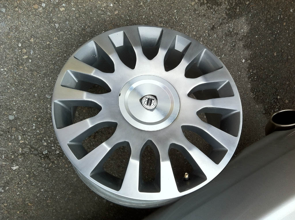

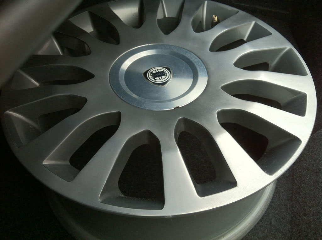

und hier mal das Ergebnis

Re: Originalfelgen - POLIERT
Ergebnis ist topp! Nur passen jetzt die Nabendeckel nicht mehr so ganz dazu....
Gruss....Ralf
kann man auch noch polieren, jedoch würde es dann die Arbeit nicht so hervorheben...is meine Meinung!
die Deckel polieren wird nicht mehr als 5 Stunden in Anspruch nehmen
