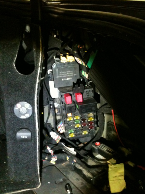

super, hat jemand ein Foto des Stg, bzw. des Steckers?

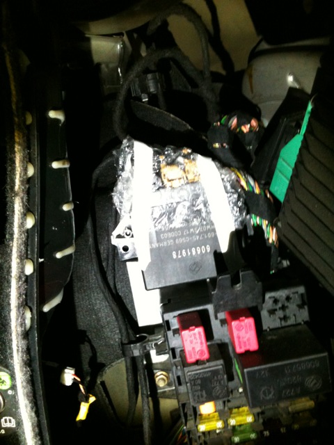

Update:
Perfekter Hinweis!
Steuergerät stand tatsächlich unter Wasser.
Nach Trockenlegung funkioniert nun wieder alles!
Steuergerät ist nun mit Folie abgedichtet
Fotos sind auch anbei
Einwandfreier Tipp!
Herzlichen Dank
