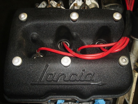

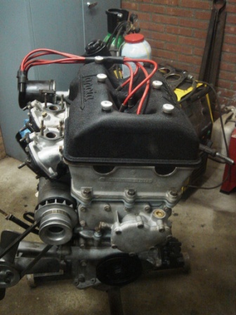

bij deze de bijna complete motor.
klepdeksel netjes in de krimplak en de carburateurs hebben een week in de Rustyco gelegen.
Motor heeft nwe zuigers,geslepen krukas,nwe lagers,kop met nwe geleiders en klepseals en gevlakt en een aangepaste oliepomp via Huib.
Krukas inwendig gereinigd(wat een zooi zit er in!!)
motor moet het weer een hele tijd doen.
het is een 303 versie met de 342 nokkenassen erin.
zou de orginele motor moeten zijn voor een Rallye Coupe 1.3 S uit november '69.
