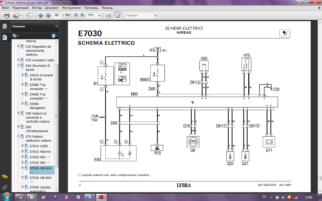

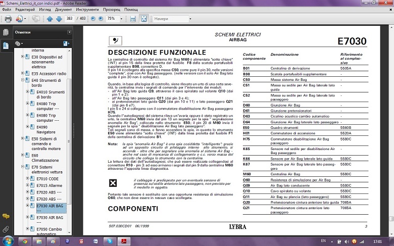

Re: Mi serve lo schema collegamento AIRBAG Lybra...
Io sono dalla Bulgaria e non capisco italiano
- ??? ???2.jpg (163.41 KiB) Visto 143 volte
- ??? ???.png (177.38 KiB) Visto 143 volte
