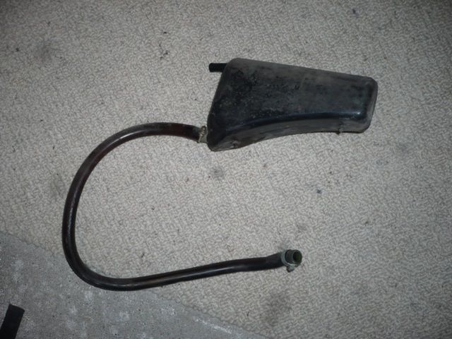

Hi,
Weer eens een praktische vraag. Bovenop de wielkast (binnenzijde/rechterkant) van mijn Fulvia uit 1976 zit een zwarte plastic 'doos' met twee slangen naar de benzinetank (zie bijlage). Deze heeft eveneens plastic schroefdraad met bevestigings-boutjes aan de wielkast zelf (aan de buitenkant). Jullie begrijpen het misschien al..... het schroefdraad is stuk gegaan bij demontage.
Kennen jullie de Nederlandse/Italiaanse naam en heeft iemand een goed exemplaar te koop?

Denk niet dat je nog een goed exemplaar vind ,bij de mijne zit het met een tyripje vast.

is dit geen benzine damp filter? zo een met koolstoffilter erin?

Er zit niets in. Het is een soort van expansievatje wat is opgenomen in de ontluchtslang van de tank. Als je benzine tankt komt die vanuit een tank onder de grond en is in de regel koud. Als je de auto kort na het tanken in de zon parkeert warmt de benzine snel op en zet uit. Om te voorkomen dat er benzine uitloopt zit er dat vatje. Moet iets hoger zitten dan de vulopening anders zou je het kunnen vullen bij het tanken.

Bedankt. Ik ben weer wat wijzer.
