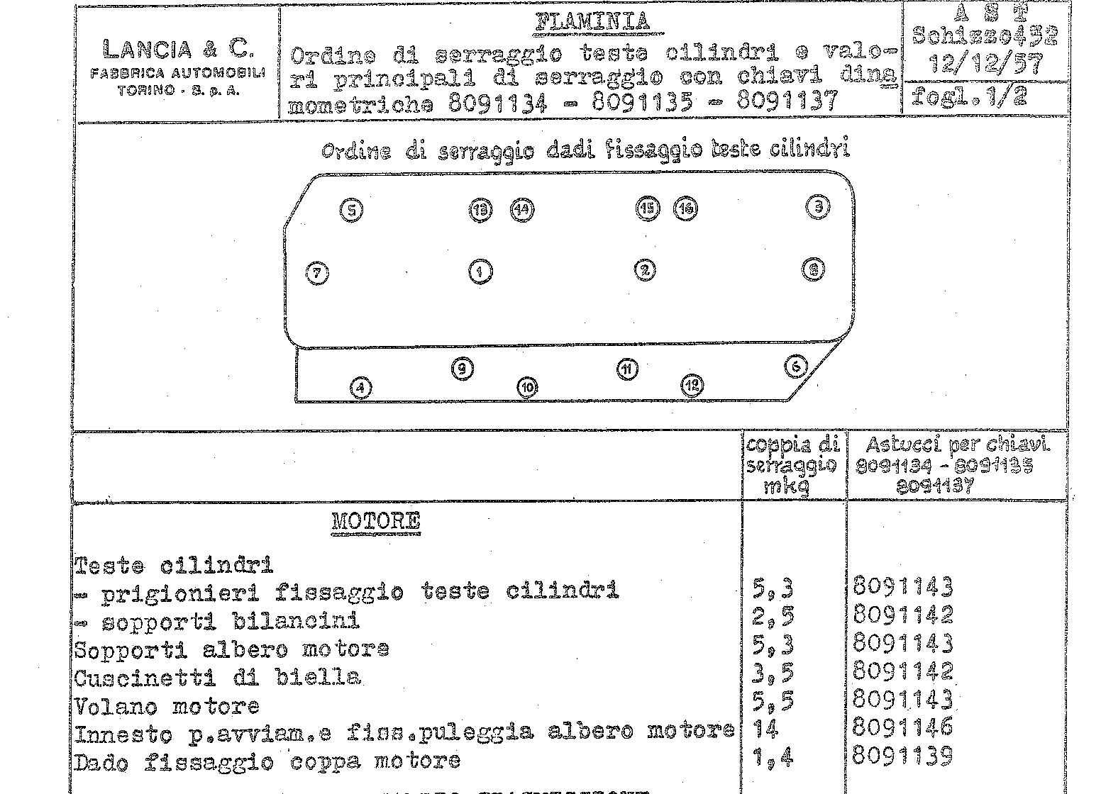

Hai ragione, mi sono dimenticato
eccoti anche questo
Matteo
Si perchè è il manuale della 2500....che poi è identico alla 2.8, l'unica cosa che differenzia sono alcune coppie in più ma riguardanti la trasmissione.
Poi anche l'aggiunta della coppia per il serraggio delle candele che mi pare sia 2.5 kgm
Ho anche l'inserto per il 2.8 se ti serve
Se vuoi ti mando anche quello....
