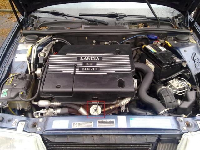

Weis jemand was das für ein Teil ist was man auf dem Bild sieht (Im roten Kasten)
Und was passiert wenn man den schlauch beim laufendem Motor abzieht ???

Das ist das Ventil der Abgasrueckfuehrung. Was beim Abstecken passiert kann ich leider auch nicht sagen.

Na ja der Unterdruck geht weg und das Ventil schließt... mehr nicht. Und du saugst "ungefilterte" Luft Richtung Unterdruckpumpe
