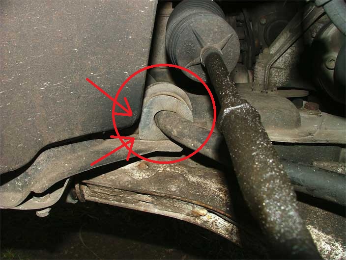

Mit den Stabigummis meine ich diese Gummis !!! (Bild)
Das andere Teil nennt man Koppelstange ?!?
LG

Ja, nennt sich Koppelstange. Aber wenn du dir die Bilder vom Einbau genau ansiehst, kannst du bei den letzten eben auch sehen, dass diese Gummilager getauscht wurden.
http://cgi.ebay.at/ws/eBayISAPI.dll?Vie ... 0666384401
ich hoffe, der Link funktioniert. Diese Gummis wurden bei mir verbaut.

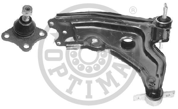

Ich habe mir jetz diese Querleenker bestellt von der Firma Optimal http://www.mercateo.com/p/557-OPTIMAL%2 ... ANCIA.html
Habe sie aber nicht über das Internet bestellt sondern bei einem Autoteleladen.
Ich war erst bei A.T.U. die wollten für ein Querlenker 145,97€ dann bin Ich zu dem Autoteileladen an der anderen Ecke gefahren und siehe da die konnten mir auch die Querlenker mit Traggelenk bestellen.
2 Stück haben mich gerademal 142,37€ gekostet!!!(tu)
Morgen werde Ich sie einbauen
LG Lancia Kappa 2000

Ich bin von dieser Firma nicht wirklich überzeugt. Habe mir beide Lenkkopflager und Traggelenke von der Firma eingebaut. Eines habe ich nach relativ kurzer Zeit wieder ersetzt. Die Lenkkopflager haben sehr schnell angefangen zu rosten.
Habe mir vor zwei Tagen auch Querlenker bestellt. Bei Profiteile gibt es erschwingliche von QH. Wobei es bei Axel Augustin auch Querlenker gibt, die nur ein paar Euro teurer waren. Da ich dort die Koppelstangen gekauft hatte und die in Ordnung waren, habe ich dann lieber bei Axel Augustin bestellt. Dazu noch den Kupplungsnehmerzylinder, da der undicht ist.
Evtl. sind die Querlenker ja ok, dass weiß ich ja nicht. Kannst ja mal berichten. Auch nochmal einige Zeit nach dem Einbau.
Was mich übrigens wundert. Warum haben rechts und links einen unterschiedlichen Preis. Weiß das jemand?
