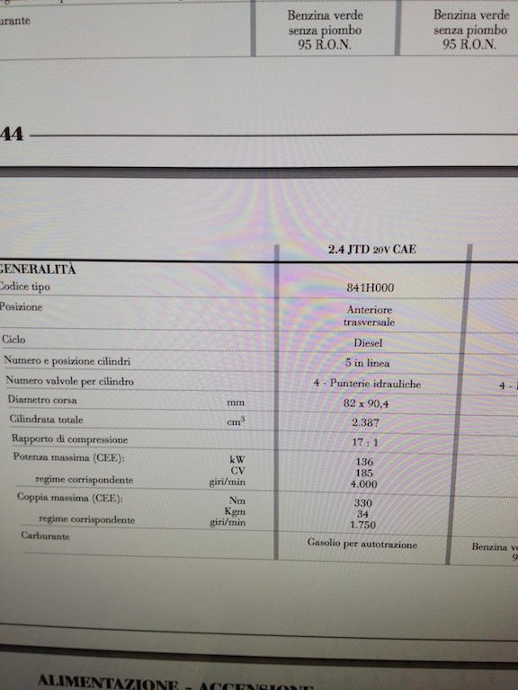

penso con questo allegato di fare chiarezza a tutti, la foto arriva direttamente dal libretto uso e manutenzione della macchina quindi non credo sia sbagliato
