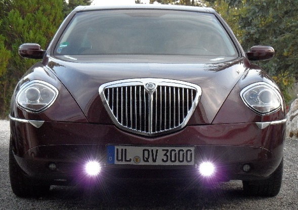

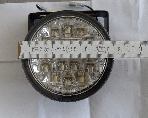

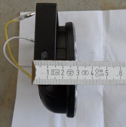

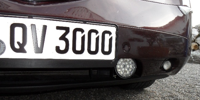

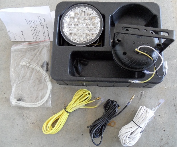

Meine TFL sind rund mit d=90mm. Habe im Stoßfänger das Gitter entfernt und die TFL ganz nach außen
in's Maul gschraubt (upps, das war schwäbisch). Also die einzigste Öffnung verwendet.
Tja, wo gekauft? Ich war mal mutig und hab bei "ibei" zugeschlagen. E3 und R87 ist vorhanden.

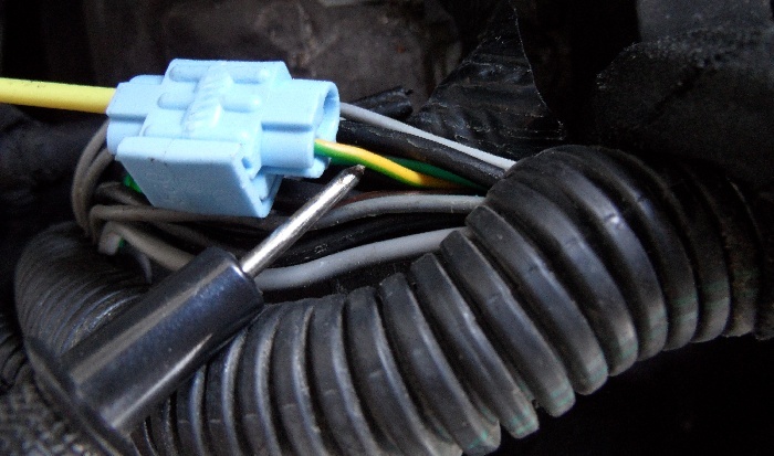

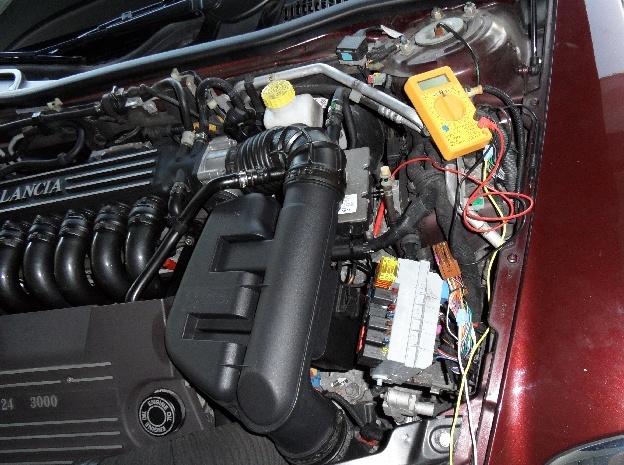

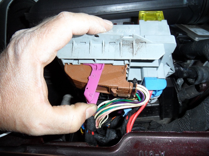

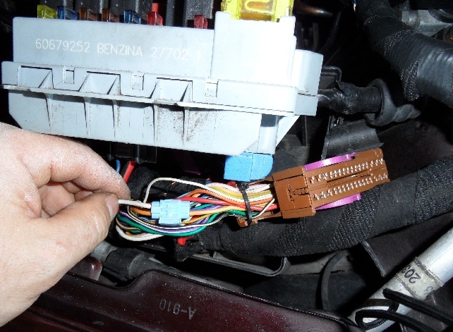

Am Fahrzeug dann im Motorraum die Sicherungsgbox demontiert und 15 ( Zündung + ) und Standlicht+ in dem fettem Kabelstrang gesucht. Beide noch mit eigenen Sicherungshalter (10A) versehen, fertig.
Masse am Maskenträger geholt und alles angeschlossen.
Das wars. Da ja keine Fahzeugspezifische Anleitung dabei war hat die Montage
alles in allem 3Std gedauert (schön gemütlich incl. einem Bierchen, jeahhh ) Den Stoßfänger hatte ich nicht demontiert. Ist ja Platz ohne Ende.
Das ist schon drei Monate her, bis dato keine Störungen im Bordnetz, also keine Fehler
wie Lampenausfall o.ä.

Die hier verwendeten TFL haben ein integriertes Steuermodul. Das heisst sobald das Abblendlicht eingeschaltet wird, werden die TFL ausgeschaltet (das ist toller Effekt wenn die Lichtautomatik aktiv ist). Dimmung als Positionslicht ist nicht vorhanden.
Die Montage ist easy.
...hier hab ich noch ein paar Bilder von der Montage.
LG
aibas
Tja, das mit TFL am Thesis ist sehr schwierig. Welche Form, wo montieren, nichs anbohren/schneiden usw.
Hab da auch lange überlegt. Scheinwerfer öffnen. LED rein, dann kein Zulassung-> Streß mit der Rennleitung, nö.

...TFL Fortsetzung 02
- 05 zündungsplus.jpg (160.58 KiB) Viewed 505 times
- 05 knotenpunkt.jpg (161.29 KiB) Viewed 505 times

Re: TÜV - Termin HU/AU - bestanden
...TFL Fortsetzung 03
- 08 standlicht plus.jpg (117.78 KiB) Viewed 505 times
- 07 standlicht plus.jpg (115.04 KiB) Viewed 505 times
- 06 zündungsplus.jpg (145.48 KiB) Viewed 505 times

...TFL Fortsetzung 04
sorry für die Aufteilung. Sonst sieht man(n) ja nichts bei den pics. Sind aus mein Archiv für event. Fehlersuche.
Hatte noch keine Zeit für schöne "Werbefotos",
Jetzt bitte eure Meinung abgeben...los gehts....
aibas
aibas
- 10 front.jpg (89.56 KiB) Viewed 505 times
- 09 front.jpg (122.43 KiB) Viewed 505 times
