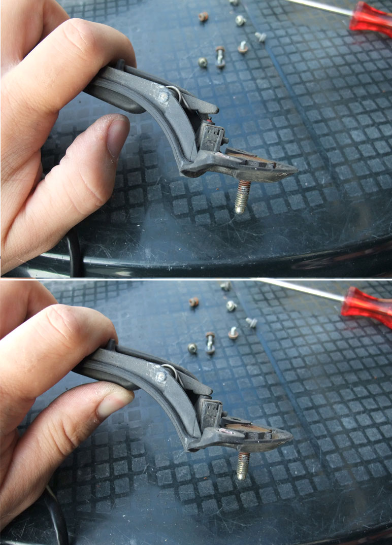

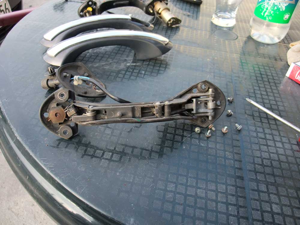

Re: Tür öffnet nur ein Mal
Moin Thomas,
dann auch nochmal, zum besseren Verständnis, die Bilder vom zerlegten Türgriff dazu.
- türgriff-zerlegt.jpg (78.59 KiB) Viewed 837 times
- türgriff-betätigung.jpg (156.45 KiB) Viewed 837 times
Viele Grüße, Ivo
Viva-Lancia!
