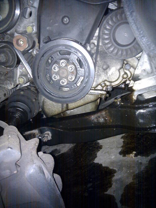

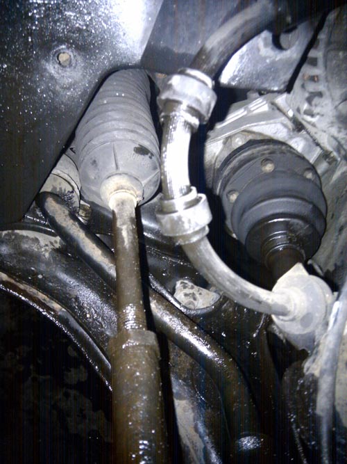

Hab mal zwei Bilder angehängt, ich konnte gestern keine Quelle ausmachen, dadurch das es auf die Welle getropft/gespritz ist ist es sauber verteilt, werd mich morgen noch mal drunterlegen.

Soweit man das erahnen kann scheinen die Gummis von Welle innen und Servolenkung ok zu schein. Den Gummi radseitig an der Welle hättest du sicher auch bemerkt, wenn man was drückt. Bei mir war der auch vor kurzem defekt und hat alles eingesaut.
aber irgendwie sieht es aus, als wenn es von weiter oben käme..... Servolenkung / Füllstand normal???? , Motorölstand normal?
ansonsten kenne ich die anderen Kappa- Motoren nicht, daher weiss ich nicht, welche Organe / oder Filter sich da in der Gegend befinden und siffen können. Die naheliegendste Frage hast du noch nicht beantwortet... WIE SCHMECKT ES DENN????:)-D
Farbe, Konsistenz, darüber könnte man es am ehesten eingrenzen. Aber irgendwie sollte das Geräusch ja schon was mit der Bewegung des Fahrzeuges zu tun haben..., dann wären wir wieder bei Achse, Rad
