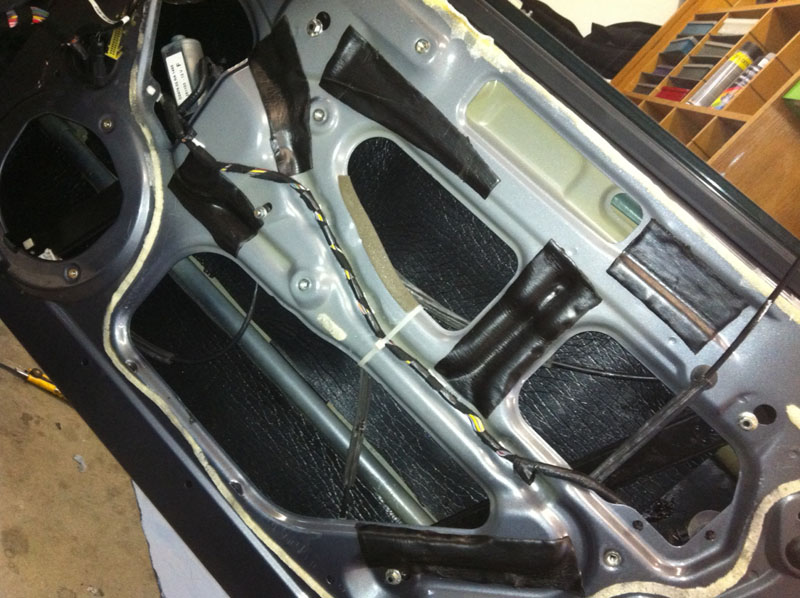

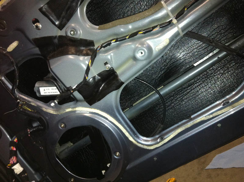

so, hab gestern mal anständig an der Dämmung des Fahrzeugs gearbeitet und noch n paar Kleinigkeiten erledigt!
1.) 1cm Clamps auf den Dämpfer gesteckt, damit die Federn der Kofferraumöffnung etwas mehr vorgespannt werden!
2.) im Kofferraum an sich ist die Dämmung recht gut, daher hab ich nur etwa 2 Matten innen auf der Heckklappe verbraucht
3.) linke Seitenwand etwa 1 Matte + Wärmedämmmatten (natürlich welche, die nicht schimmeln)
4.) Blechwand, unter der Hutablage wurde mit 2 Platten gedämmt, im Bereich der Woofer etwas stärker
5.) rechte Seitenwand ist nahezu unzugänglich, weil da ne Blechwand, an der die Endstufe befestigt ist, die Aussenhaut abschirmt...ergo reindrücken von den Schaummatten in die vorhandenen Ritzen!

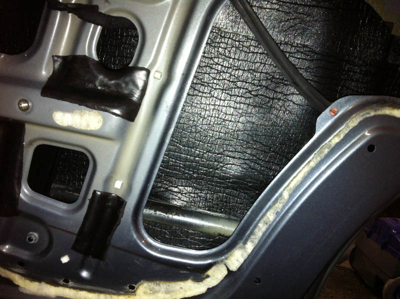

6.) die Türen, hach, welch Freude....da war viel zu tun!!!
unglaublich, dass das Auto nur mit 1 Bitumenmatte 40x20cm beklebt wurde...daher also die schlechte Geräuschdämmung bei Fahrten im Nassen...denn dieses Rauschen übertragt sich nur durch die Türen!!
zuerst musste der Hohlraumschutz raus...mit meinem Lösungsmittel kein Thema, konnte sogar den Lack damit an manchen Stellen entfernen ;)
dann pro Tür 2,5 Matten mit 50x20cm einkleben....so richtig im heissen Zustand, wenn die Dinger sich ärger ziehen, als n Kaugummi! (Brandblasen hab ich Gott sei Dank noch keine eingefangen)
2.Schritt ist dann mit nem Karrosserie-Sprühkleber Wärmedämmung anzubringen, vollflächig!
und DAS bringt richtig Isolation der Geräusche!!!, ja, der Geräusche!!!
wenn die Hifi-Anlage richtig laut aufgedreht wird, ergibt das einen Unterschied von innen ´nach aussen von knapp 6dB !!!

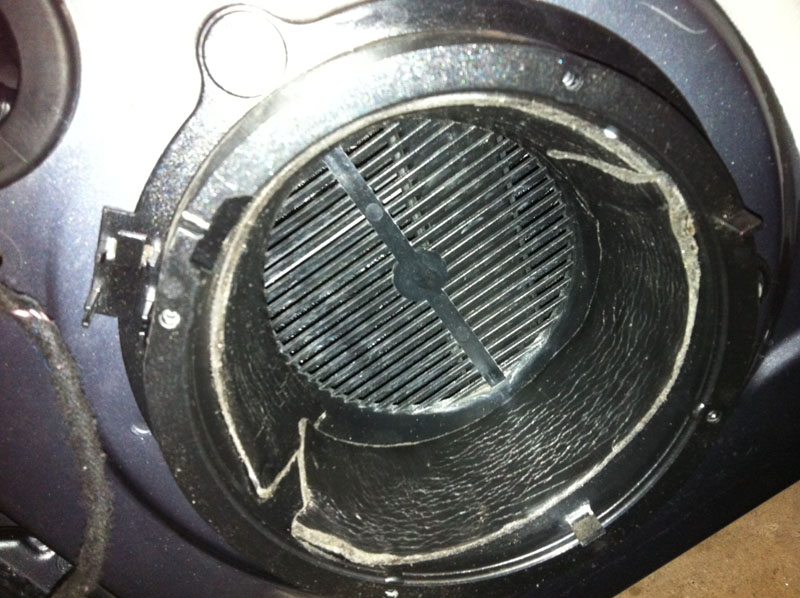

ach, und die Plastikkörbe der Lautsprecher hab ich auch mit Bitumen ausgelegt, sind somit schalltot!
Nachteil der ganzen Aktion -> der Mittelton wird ganz leicht abgesenkt durch die Dämmung!
tja, rechte Seite ist mal fertig! muss nun noch auf das restliche Material warten, was ich noch benötige!

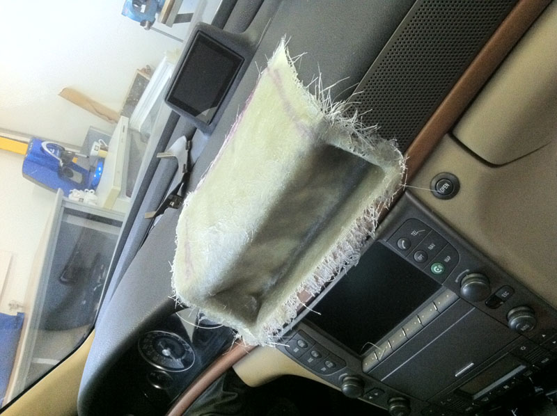

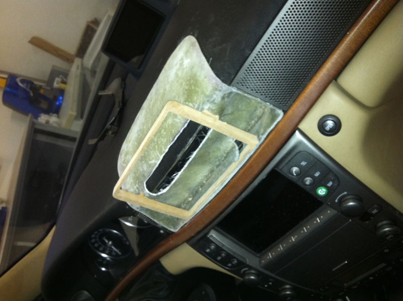

und da mir der 4,3" Monitor zu klein war, hab ich kurzerhand beschlossen, den 7" TFT an Stelle der Lüftungsschlitze aufzubauen!
is zwar einfach zum Ausformen gewesen, aber ich muss noch schauen, wo ich den Schalter unterbring für die Warnblinkanlage!
Ausserdem sind die Stellregler für die Lüftungsdüsen auch mit nem Mikroschalter ausgestattet, die irgendwas mitregeln...da tippe ich mal auf dieses breite Lüftungsgitter...also muss ich die Schalter noch wo unterbringen, damit diese Regelfunktion erhalten bleibt!

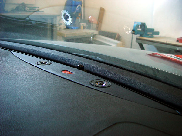

@ LanciaDave: hab vorher den Monitor zum DVD schauen drin gehabt...hatte super Auflösung, aber es ist halt einfach n Stück zu weit vorn!
An dieser Stelle sind nun 2 Mittelhochtöner und der Warnblinkschalter
Es hat noch nen Nachteil gegeben -> schlechtes Signal für die Zentralverriegelung...aber damit ist nun ja Schluss

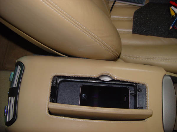

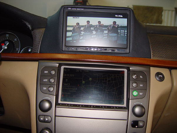

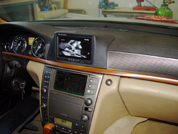

so, und hier das Ergebnis meiner Arbeit!
7" TFT aufgesetzt und das Leder hab ich heute noch nachgefärbt, damit es noch besser zum Armaturenbrett passt....die Struktur ist ja nahezu ident!
anstelle des Mobiltelefons in der Mittelkonsole kann man das Iphone reinlegen und direkt mittels Klinke anstecken
der USB-Anschluss für Audio/Video ist im Handschuhfach am DVD-Player
anstelle des Centerspeakers ist nun der Warnblinkerschalter, links und rechts davon sind Hochtöner, die den Centerspeaker würdig ersetzen (ab 800Hz bei 12dB/Oct !!)
die Schalter für die Lüfterstellung sind ausgebaut, aber ich hab PIN 1-3 miteinander verbunden, dass die lange Lüftungsleiste offen steht!
soviel kann ich schon sagen
-> Mittelton ist nicht mehr so grell
-> der Bass ist knackiger und noch tiefer
-> Hochton kommt viel klarer
-> und nach aussen hört man sowieso nur mehr ganz wenig...gegen vorher lt. iphone dB-Meter knapp 6dB weniger!!
PS: der Monitor ist nicht schief eingebaut, aber die Leiste macht auf der linken Seite einen leichten Bogen, hab das etwas ungünstig fotografiert
