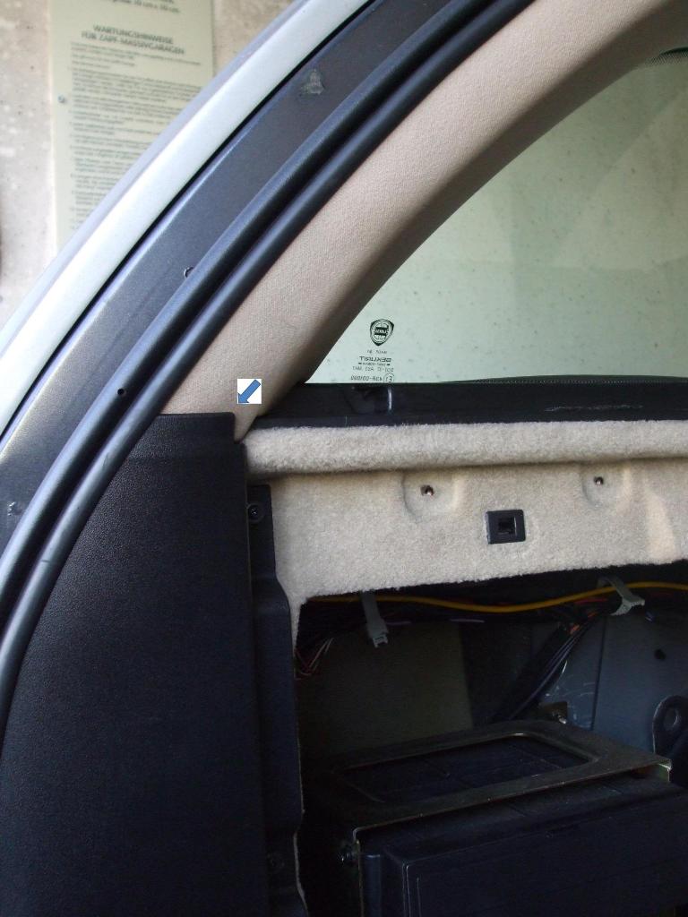

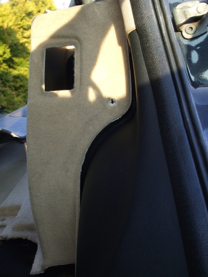

• Habe zudem den Verdacht, daß die Seitenteile der Verkleidung links und rechts falsch eingebaut wurden:
> wird die schwarze Plastikverkleidung an der C-Säule druntergesteckt oder überlappt sie nach oben?? (s. Bild 1)
> die schwarze Plastikabdeckung hinter der Rückbank am Radkasten hat zwei Löcher zur Befestigung.
Daher auch hier die Frage – schwarzes Plastik über Kofferraum-Verkleidung oder andersrum - Verkleidung über
schwarzem Plastik?? (s. Bild 2 und Bild3)

Hey,
viel kann ich Dir zwar nicht helfen, allerdings bin ich mir ganz sicher, dass die schwarze Plastikverkleidung an der C-Säule (Bild 1) eigentlich druntergesteckt ist. Hatte sie selbst erst draussen daher weiss ich das. Zum Rest kann ich Dir so spontan erstmal nichts sagen.
Gruß Jojo
Gruß Jojo

Hallo zusammen,
Danke für Eure Beiträge.
Jetzt bin ich zumindest schon mal einen Schritt weiter. Hab mir doch gedacht, daß das andersrum gehört.
Und das mit der Socke werd ich ausprobieren und berichten.
Die Rostbläschen hab ich übrigens abgeschmirgelt und mit Hammerit behandelt,
um mein Gewissen zu beruhigen. Ob's was bringt wird man sehen.

moin,
man könnte die Plastikfolie mit einem
Cutter/Teppich-messer direkt an den Klebestellen 'freischneiden'
und beim Zusammenbau einfach mit Panzertape(das breite Silberne) wieder Ankleben.
Es ist nicht ganz Unwichtig das die Folie wieder dicht ist, sonst zieht die Feuchtigkeit in den Wagen
