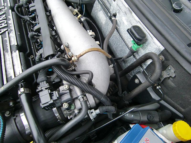

Na ja, so einfach wie bei den anderen ist das leider nicht.
Wie man im angehängten Bild erkennen kann, ist der Gasbowdenzug in einer Art "Führungsrohr" verlegt.
dieses ist aus Gummi und ich müsste um dort parallel den Aktor anzubringen die Gummihülle zumindestens teilweise entfernen.
Daher wollte ich mal fragen, wie das bei anderen mit mechanischen Aktor gelöst ist. (wahrscheinlich mit einem VakuumServo)
Denn das Gummirohr wird schon nicht Grundlos dort sein.
