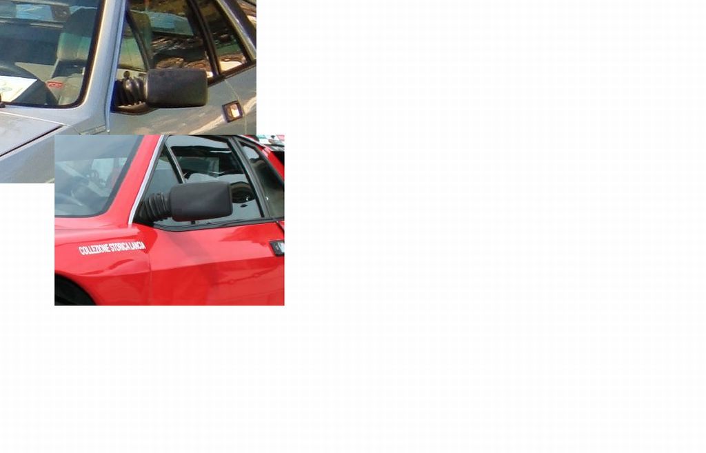

Ho visto due specchietti (uno destro ed uno sinistro così diceva il venditore) che a mio avviso erano per BMC però la Monte installa solo uno SX invece la 037 avrebbe lo specchietto da entrambi i lati.Possibile allora che BMC seconda serie e 037 condividano il medesimo specchietto?
Re: Specchio retrovisore esterno
Si sono identici

Se trovi una Matra Simca Murena sei a posto visto che condivideva con la Monte seconda serie gli specchietti Vitaloni regolabili dall' interno con le rotelline. La Murena li aveva sia a dx che a sx. Vi è una piccola differenza nelle plastiche che vanno a contatto con il vetro triangolare ( li puoi sostituire con quelli della Beta) ma il resto è ok .
Una soluzione alternativa potrebbe essere quella di forare il vetro lato dx e installare un Vitaloni regolabile a levetta per Lancia Beta: sono molto simili agli originali Monte (basta tagliare il pernetto di fissaggio e dare una aggiustatina alle plastiche che vanno a contatto con il vetro triangolare e con 10 minuti di lavoro te la cavi). Io al momento non avendo ancora trovato un originale ho appunto quello sx della Beta.
