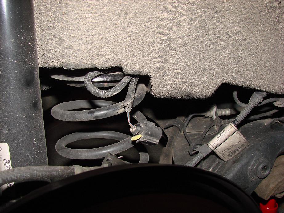

heute ist mir ein Stecker auf der rechten Seite der Hinterachse aufgefallen - dem fehlt das Gegenstück.
Weiß jemand wo der Stecker hingehört - bzw. wofür der sein soll. Fehlermeldung gibts keine - auch funktioniert alles so wie es sein soll.
Irgendwie kommt mir das komisch vor: der Stecker scheint zwar hinter der Verkleidung vorgerutscht zu sein, aber wenn der Strom führt gibts sicher bald einen Kurzschluss:

Hast du Xenon?
eventuell ist das ein Stecker für die Leuchtweitenregulierung der Hinterachse?

ja hab ich - ok dann muss ich mal beim Starten beobachten ob die "Äuglein" runterfahren, schielen und wieder hoch fahren
Danke für den Hinweis - werd ich mal ausprobieren.

könnte der Stecker zu einem nicht verbauten RSS-System gehören?
Re: loser Stecker an der Hinterachse
nee - das hab ich auch mit an Bord und funktioniert auch perfekt.
btw: die automatische Leuchtweitenregulierung funktioniert auch - kann es also auch nicht sein.

http://www.alfisti.net/alfa-forum/alfa- ... ke-66.html
Vielleicht hilft dies weiter... ich würde einmal nachsehen wieviel polig dieser Stecker ist und gegebenfalls den Händler aufsuchen.

ja das ist ein guter Ansatz - muss eh die Tage mal vorbeischauen: mein Händler hat schon den neuen Voyager auf den Hof stehen und in den nächsten Tagen kommt der Thema .
Hast du herausgefunden, wozu der Stecker gehört? Also bei meinem gibt es auch so einen Stecker (auf jeder Seite einen), allerdings ist er angeschlossen, und zwar an dem Dämpferbein (ich habe ja auch das RSS). Es müsste am unteren Ende des Beins sein. Wenn du das RSS hast, müssten an beiden Stoßdämpfern diese Anschlüsse sein. Sonst ist da bei mir aber absolut nichts, also keine "überflüssigen" Stecker...
