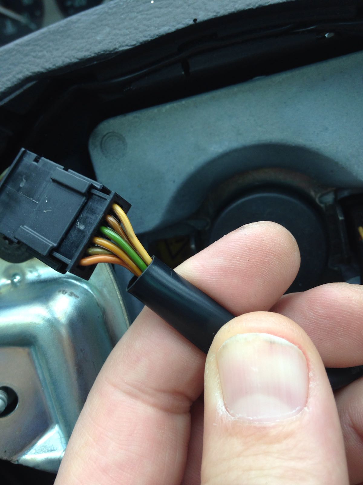

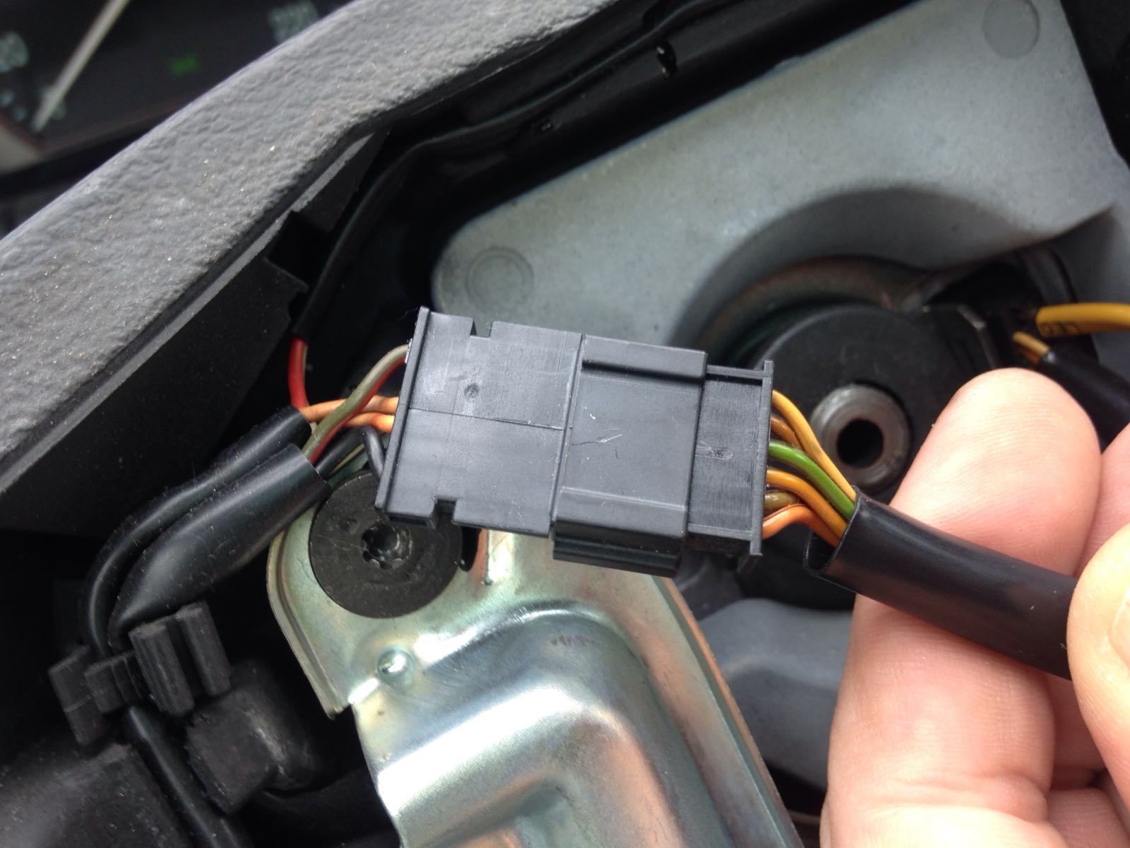

ciao a tutti ,e ciao a elettriko, ho una lybra del agosto 2005 , sto cercando disperatamente i comandi al volante illuminati , visto che i miei non lo so , chi mi puo aiutare , ho il connettore a 6 fili
- img_0750.jpg (171.84 KiB) Visto 313 volte
- img_0751.jpg (148.39 KiB) Visto 313 volte

Strano che abbia il connettore a 6 fili , forse è stato cambiato il contatto spiralato....
Prima di acquistare i comandi illuminati , fai una prova : con quadro e luci accese , prova a misurare se c'è tensione sui due poli liberi del connettore.
Se hai i 12 v. allora puoi montare i comandi illuminati , in caso contrario non funzioneranno , a meno che non si colleghi una 12v. sottochiave al contatto spiralato.
