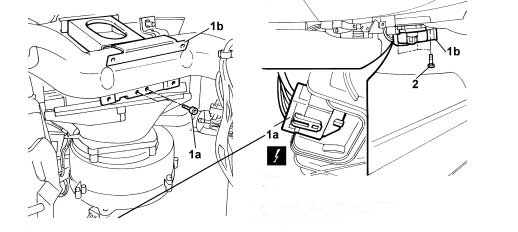

è successo a me (pensa che mi è capitato al rientro dalla mia cena nuziale )accendo e non va nulla un'inca..atura di prima mi son detto ma va sta str.. anche al giorno delle nozze me ne deve combinare una...comunque risolto il tutto sostituendo il rellee della ventola che sta sotto il porta oggetti...

a me è bastato pulire il connettore della ventola che si trova sotto la plancia lato passeggero.

Nulla di grave.. Sotto il cassetto porta oggetti lato passeggero anteriore trovi un connettore bianco e qualcos'altro non ricordo bene forse il relè. Muovilo un po o meglio staccato, un po di spray per contatti e riattaccalo. Ha dei piccoli dentini che facilmente spostandosi un po non fanno più contatto. É molto probabile nella posizione in cui si trova perché o un calcio o un bagaglio messo davanti lì sotto o i bambini subito viene intaccato..ciao ciao

Grazie ragazzi siete mitici... Problema risolto!! In pratica era lo spinotto da pulire....
