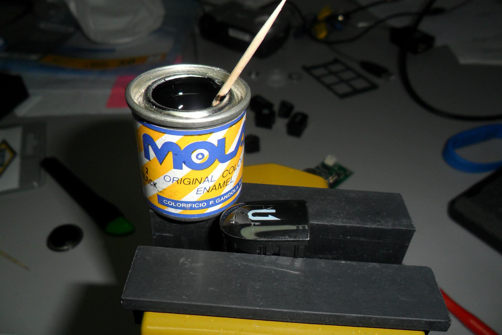

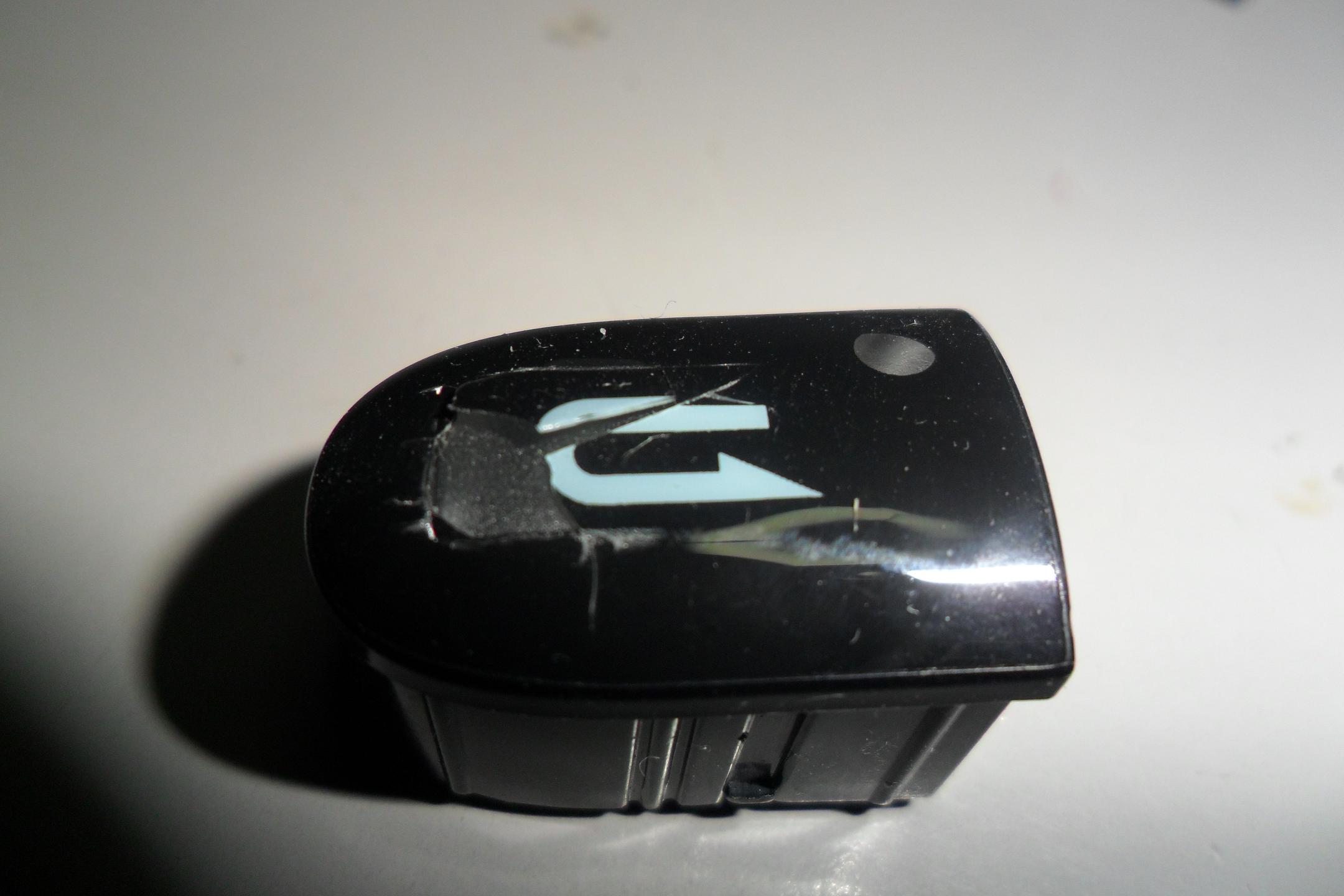

Per quei pulsanti che non sono troppo malridotti, credo di aver trovato una soluzione vincente per ricostruire la protezione trasparente che copre i simboli e che è quella che si sfoglia.
I miei pulsanti erano tutti fessurati e sfogliati, in un caso mi mancava anche un pezzettino.
Con 2 stuzzicadenti, colle, vernice nera e una morsa da banco ho fatto così:
1) sporco la punta di uno stuzzicadente con colla cianoacrilica (tipo attak), bagno delicatamente di colla sotto le sfogliature e con il secondo stuzzicadenti tengo premuto le parti affinchè si incollino
2) nel mio caso (mancando un pezzetto ad un pulsante) ho usato una vernice nera lucida per modellismo per dipingere la parte mancante
3) E QUI' L'IDEA VINCENTE !!! Fate un pò di colla trasparente bicomponente da 5 minuti (la trovate in qualsiasi bricocenter) e sempre aiutandovi con lo stuzzicadente applicatela su tutta la superficie del pulsante. La colla tende a disporsi uniformemente su tutto il pulsante, creando una pellicola trasparente lucida che protegge per sempre il pulsante.
Semplice, economica, se volete anche banale, ma vi assicuro che il risultato è sorprendente !!
Occhio a fare bene la miscelazione della colla bicomponente perchè per piccole quantità è facile sbagliare le dosi dei due componenti e dopo non si asciugherebbe più.

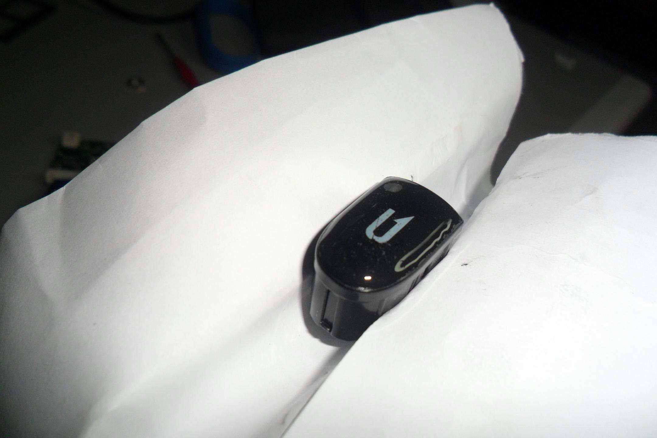

Questo era il pulsante più rovinato.
adesso aspetto che la colla si asciughi, ma mi sembra ok

ottima idea. si micela a occhio, o sveli il segreto e ci dici la quantità da miscelare, i tempi di attesa affinchè avvenga la catalizzazione.Buona domenica!

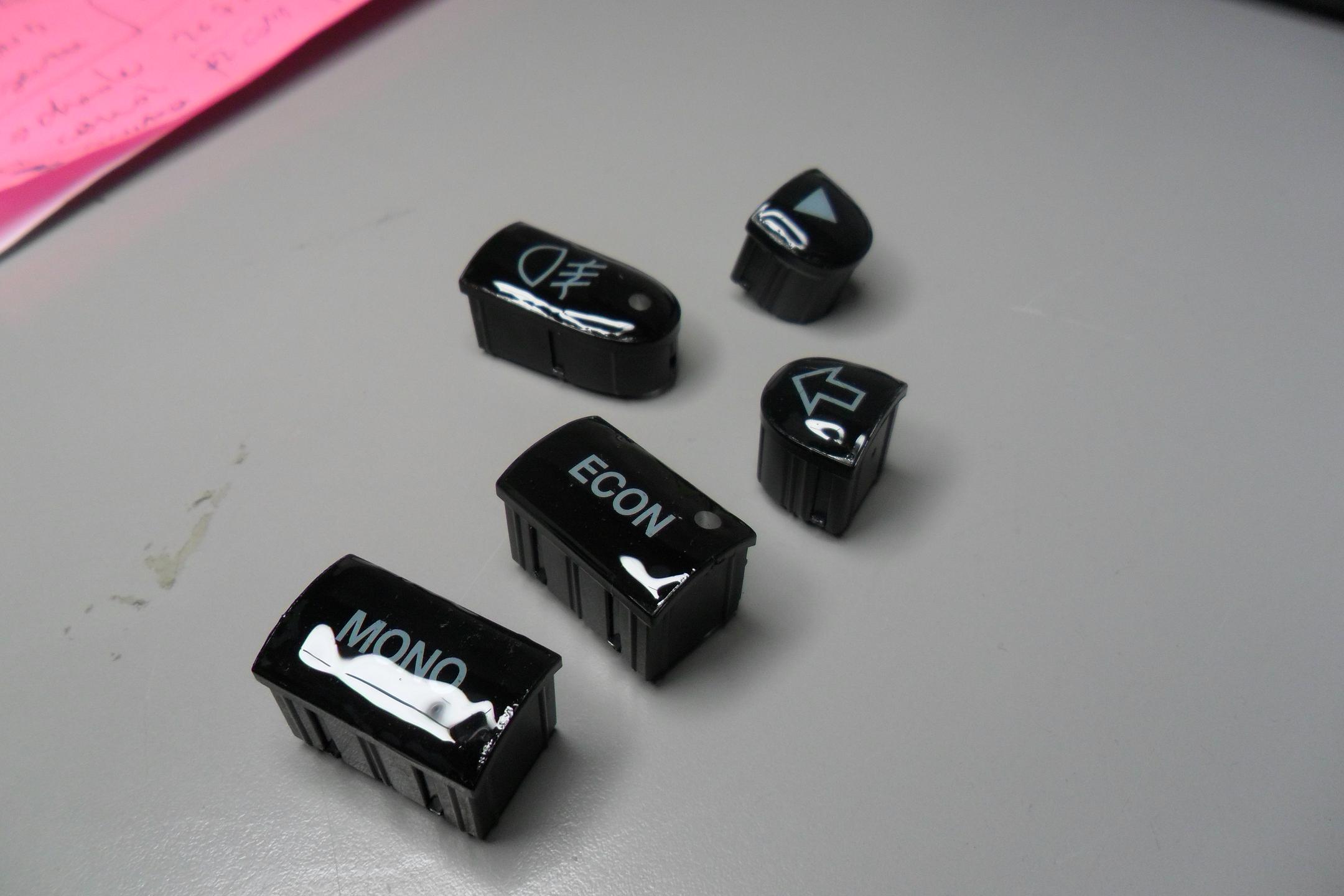

Allora, la colla si trova sotto diverse marche, ma sono tutte uguali.
Di solito acquistavo la bostik, ora ho acquistato la saratoga presso leroy merlin. E' il classico adesivo epossidico bicomponente da 5 minuti
In pratica sono due siringhe collegate insieme che versano pari quantità di colla e indurente, poi bisogna miscelarle bene (molto bene!!) e applicarle spalmandole con uno stuzzicadenti su tutto il pulsante. Poichè è viscosa, tende a livellarsi uniformemente e ricrea una copertura spessa qualche decimo con la finitura che vedete in fotografia (dal vivo è meglio)
Occhio però che quando si fanno piccoli quantitativi di colla spesso non escono insieme dai due ugelli delle siringhe e quindi è facile che da una ne esca una goccia e dall'altra 2 gocce, in questo caso il rapporto non è più 1:1 ma 1:2
Anche se la colla è dichiarata "5 minuti", inizia a rapprendere dopo circa 10 minuti, ma solo dopo 24 ore è toccabile (altrimenti restano le impronte digitali)
Io ne butto via sempre un po all'inizio per riempire entrambi gli ugelli e annullare l'errore, poi faccio la miscela.
Ne stò facendo 2 o 3 per sera come lavoretto relax.
