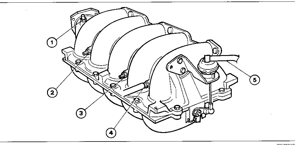

Ik ben bezig met de voorbereiding voor de inbouw van een cruise control (vacuum model), die ik laatst bij Gerrit heb gehaald.
Nu moet ik de servo aansluiten op een van de vacuumplekken van het spruitstuk, zie plaatje.
Aangezien alle aansluitingen in gebruik zijn, moet ik een van hun middels een T-stukje gaan onderbreken.
Mijn vraag aan jullie, welke kan ik het beste gebruiken? 2,3 of 4.

Pak de dikke die naar je rembekrachtiger loopt, heb je altijd voldoende vacuum.
