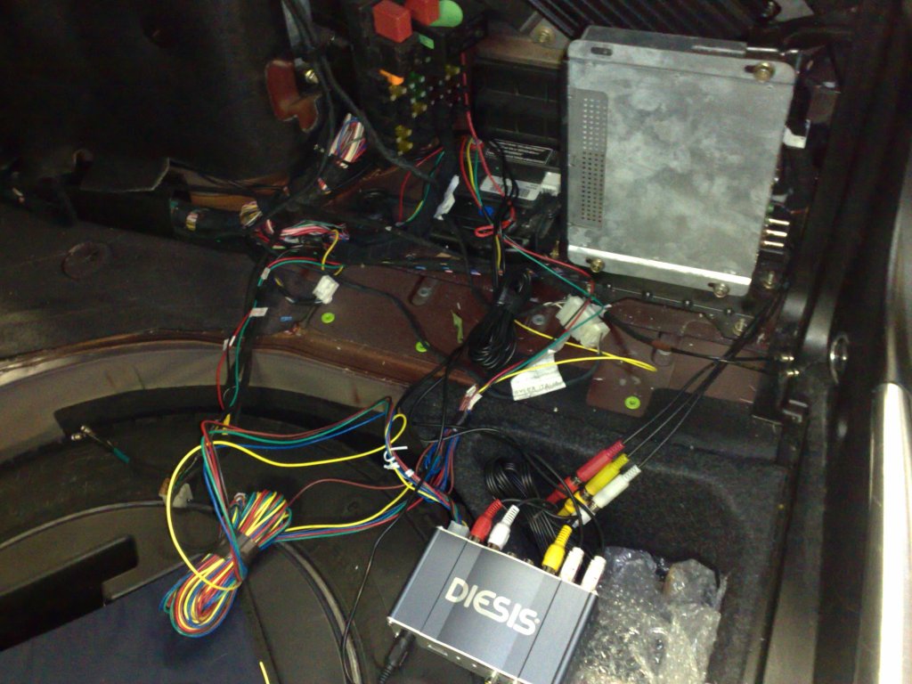

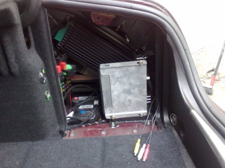

Ciao Pietroh, una volta fatta la modifica dal modulo, immediatamente sopra la presa del connettore per la briglia, in corrispondenza delle prese per le antenne, ti uscirà uno spezzone di filo di circa 30 cm su cui ci sono 3 connettori: 2 rca per l'audio e 1 per il video. Quando premi il tastino tv, in pratica abiliti quell'ingresso audio video, indipendentemente da quale canale imposti (Il tuner interno è isolato) a titolo di esempio ti allego le foto rubate a Fogigi. Per quanto riguarda lo schema circuitale, alla Reav ,non gli serve, ne hanno modificati a decine, gli ho chiesto io se gli serve lo schema per la retrocamera ma il sig. Antonio (Titolare) a detto che ha tutto, Addirittura ne tenevano uno pronto già modificato in maniera di fare la permuta. Mikyband, che me lo ha venduto mi ha detto che tale modifica costa sui 120 euro con spedizione. Ciao

scusami ma quello che si vede nella seconda foto cos'è??
è una specie di centralina da cui far partire ingresso aux usb retrocamera ecc o è un digitale terrestre?
è necessario acquistare anche quello per poter sfruttare la modifica fatta alla reav?

Crucio , quello della seconda foto e il modulo del digitale terrestre istallato a suo tempo da Fogigi, vi ho postato la sua foto per farvi capire dove vanno le prese audio video create dalla Reav con la modifica al nostro modulo TV, ma ci puoi connettere quello che vuoi. ciao. Per Pietroh: Da quello che mi ha spiegato il sig. Antonio sanno esattamente dove inizia il circuito del Tuner, li lo interrompono e saldano i fili. In pratica baipassano il circuito del sintonizzatore analogico, per cui i segnali in ingresso da quelle prese arrivano direttamente al nit, perfetti senza nessun disturbo,in quanto la linea cam riconosce il modulo tv come centralina originale. Ciao
