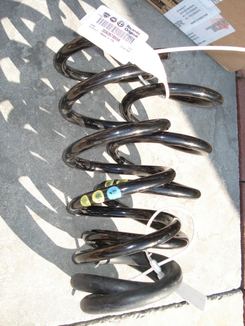

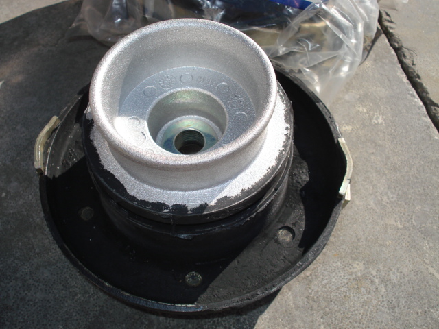

Hallo Federbruchfreunde,
bei mir waren diesmal die beide Federn vorne gebrochen : Bruch jeweils 2 x der letzten Windung, also in 3 Stück. Es ist mich wieder aufgefallen das die Federn unten brechen wo die von einem Gummi geschutzt sind. Das Wasser fließt im Gummi und kann wegen der Gummi nicht mehr trocknen sondern nur die Federn rosten lassen.
Die Federn habe ich selber getauscht :
- Kosten : 336 Euro für alle original Lancia Teile Federn und zubehöre (z.B. sieh Bilder)
- Fazit : Thesis steht auf dem Vorderachse wieder hoch, Skyhook reagiert deutlich viel besser und den zu negativen Radsturz ist halbiert.
Die Federn beeinflüssen das Fahrkomfort und die SICHERHEIT !!! Bitte überprüfft ihre Federn !
Gruß, Rino
Federbruch jetzt auch vorne ! Achtung

- thesis_silentblok_60680846en60680847_2.jpg (142.56 KiB) Viewed 336 times
- thesis_spiraalveren_voorkant_60678556.jpg (143.7 KiB) Viewed 336 times
