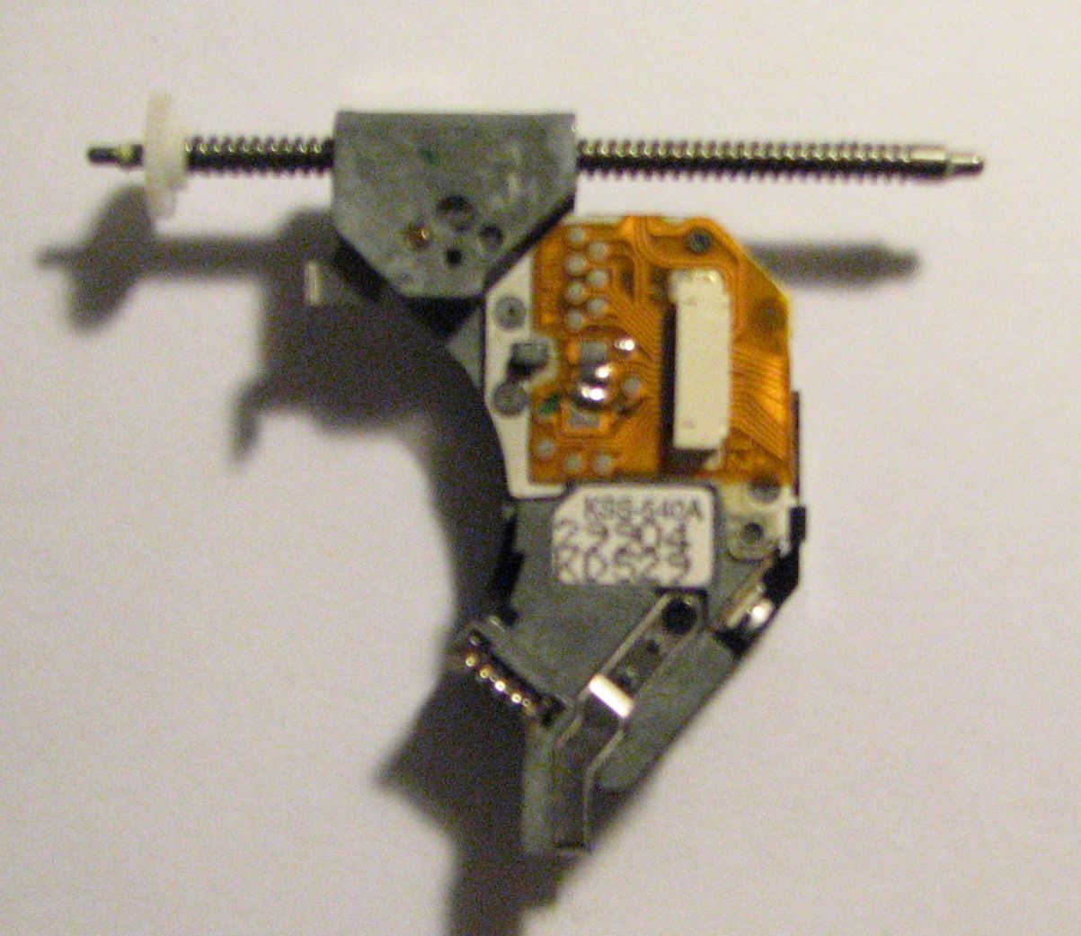

Il pickup del dei lettori MCD36/40 è un kss540 compatibile con sony
venditori ebay che vendono il pick up giusto
- img_0644.jpg (163.52 KiB) Visto 658 volte

Per quanto riguarda la lente laser il cosiddetto pick up o laser head, si sara' proprio guastato e l'unica via possibile e' la sostituzione.
Va smontato e sostituito con il pezzo citato nella guida --> Panasonic RAE-0142Z (costo al negozio intorno ai 30.00 Euro)... Se sei un pratico di ebay forse lo trovi a meno.

Ho ordinato in Ebay la famosa RAE-0142Z e ieri sera mi è arrivata.
Controllando al volo ho visto che vicino al connettore c'è il ponte con la resistenza: devo tagliarla via?
Oppure prima faccio una prova di installazione così come è arrivata.... è che non vorrei fare danni.

tagliare

quando ho scritto di tagliare facevo riferimento al ponticello presente sul connettore del lettore
si intravede in alto
è quel chiarore nella piattina, lì c'è la predisposizione per un eventuale taglio tra le piste
a cosa serva non so ma c'è
