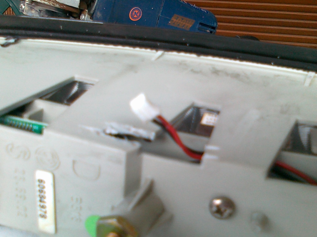

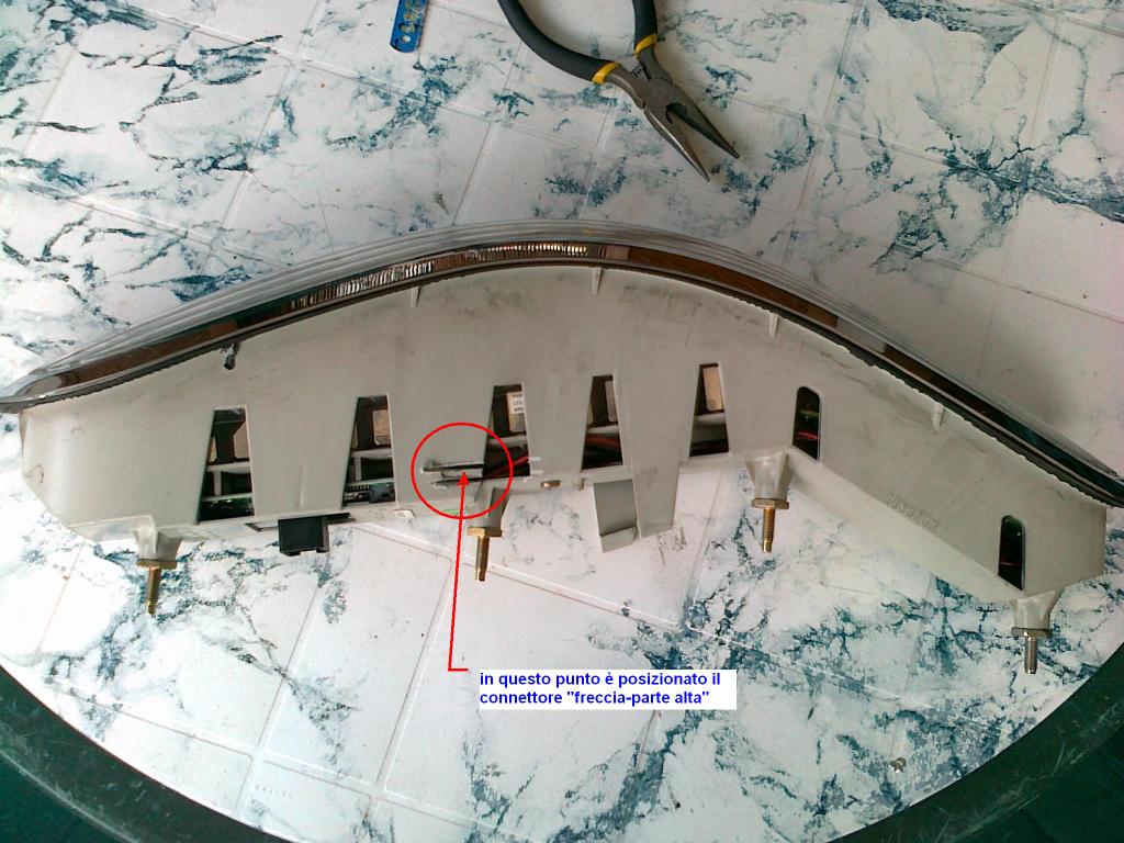

Venerdì sera mia figlia mi segnala che la “freccia dx” non si accende totalmente: la parte alta rimane spenta.

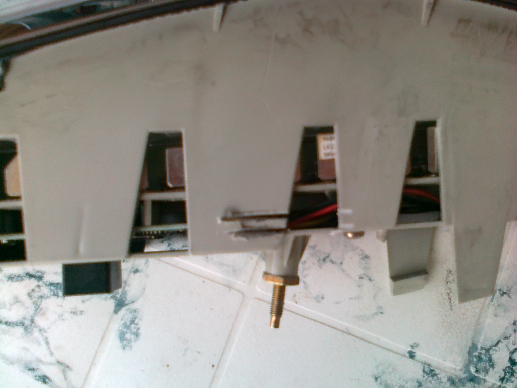

Sabato mattina smonto il faro posteriore destro e pratico due intagli (3/4 della larghezza della piastrina in plastica) con la mia fantastica ed inseparabile moletta (vedi foto “1a”) stando attento a non affondare e tagliare solo lo spessore della plastica.
Tagliando solo quel piccolo pezzo non si indebolisce la struttura del faro.
Poi con le pinzettine a becco ho rotto la linguetta di plastica che si è creata facendo i due tagli...
Il connettore viene via abbastanza facilmente facendo leva, con un piccolo cacciavite a taglio, tra lo spazio dei due connettori (maschio/femmina) per poi tirarlo indietro con una pinza a becchi (meglio se curvi).
Un po’ di disossidante…(foto 1c) sia al maschio che alla femmina…e si rimonta il tutto.
Se il problema era quello (come nel mio caso) il faro si riaccenderà.

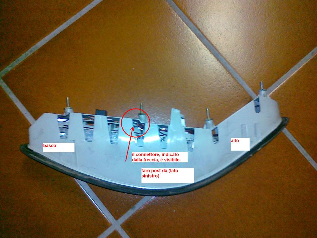

“STOP/LUCE DI POSIZIONE parte alta”
Per chi ha questa parte non funzionante…

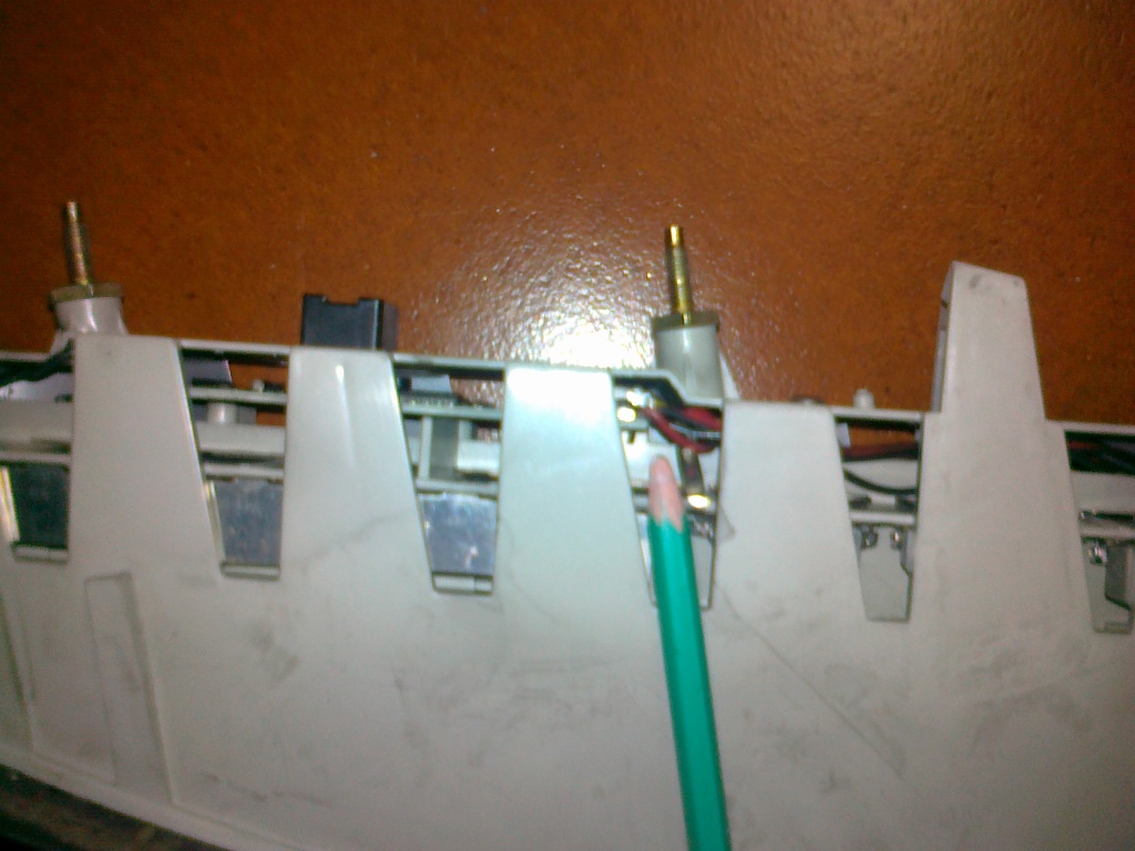

Il connettore si trova diametralmente opposto a quello della “freccia”, ed è visibile (vedi foto “2a”).
Indicato dalla matita, si vede il connettore (foto “2b”).
Non serve tagliar nulla: si fa leva con un cacciavite e si tira indietro con la pinzettina a becco (è indispensabile, a meno che non si voglia tagliare un po’ di plastica, che la pinzetta sia a becchi curvi).
