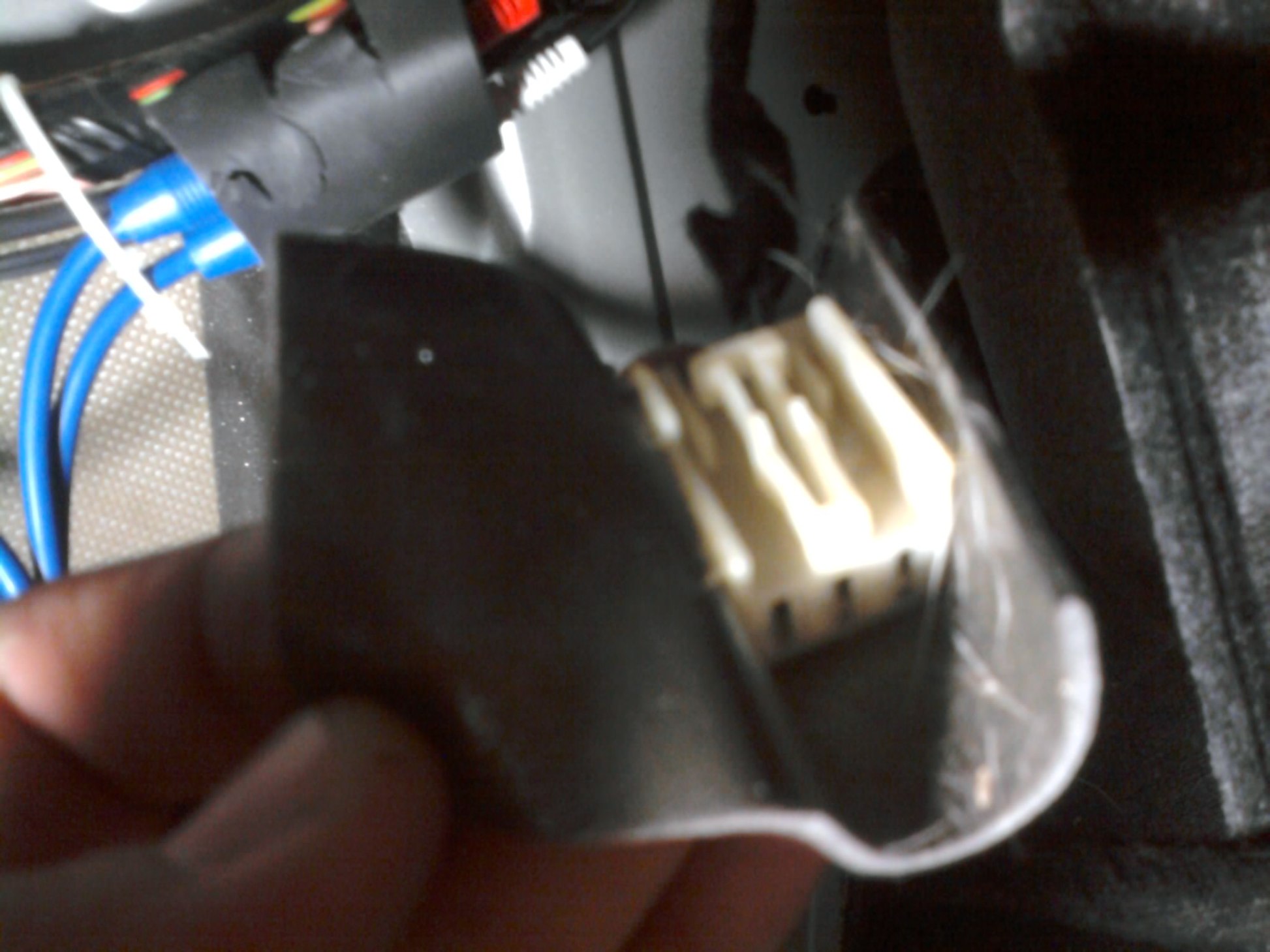

ieri sera, smontando il castelletto che sostiene il lettore per il Navy e il lettore CD dietro al bagagliaio, ho notato un cavetto con un connettore isolato e staccato (vedi foto). I colori del cavo sono nero e verde.
Qualcuno sa dirmi cos'è e a cosa serve ?
Grazie

forse è la predisposizione per la presa d'alimentazione che veniva montata sulle SW e che ad un certo punto (2002/2003) hanno smesso di montare. Prova a vedere se il connettore è alimentato. Il filo nero dovrebbe essere la massa mentre il verde dovrebbe essere alimentato sotto chiave.

Grazie mimmo
proverò

se e' dalla parte di guida dovrebbe essere l'alimentazione dell'accendisigari posteriore che alcune hanno

nella mia c'e'

Infatti, è proprio l'alimentazione per l'accendisigaro.
Grazie ragazzi
