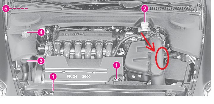

Re: lancetta km a zero
Se parte un falso contatto da li si accende l'albero di natale, è quello sotto il condotto del filtro aria
thesis motor 1.jpg (49.93 KiB) Visto 269 volte
Giorgio ... è questo che avevi già indicato precedentemente ? http://www.viva-lancia.com/lancia_fora/ ... S_Unit.jpg
in questa discussione ? http://www.viva-lancia.com/lancia_fora/ ... msg-741429

Giorgio
Messaggi: 3053
Esatto,é proprio lui il colpevole
